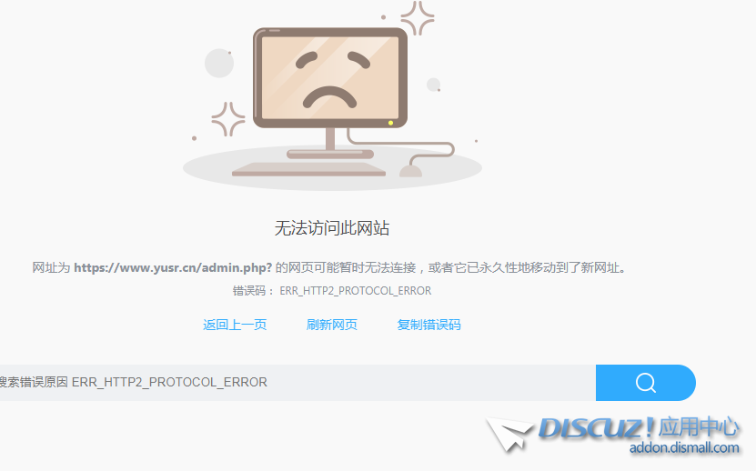

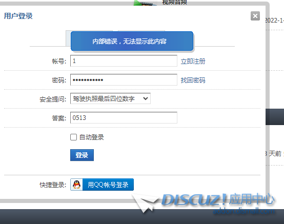

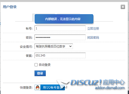

修改密码后并且设置登录问答,出现无法登录问题
关闭CDN后解析回IP后  还是出现才登录2次,就被限制15分钟不能登录
到数据库里的表找到pre_common_failedlogin 清空里面的内容,没有效果
还是必须要等15分钟
2  如果之前没有设置安全提问,设置安全提问后登录不输入安全提问答案,直接15分钟隔离,哪怕就是输入答案,密码错误一次也是15分钟
测试数次结果一样  这应该是大BUG

问题2  修改密码加设置安全提问  然后直接去登录直接限制十五分钟,无论登录密码对错
问题3 设置安全提问后,前台登录永远15分钟黑屋,用QQ可以进行登录,登录后台新密码和数据库不同步
已经完全排除CDN缓存问题,已经关闭CDN   域名解析回IP,上面说的问题是关闭CDN后的结果
以前没发现,刚刚更新新版本后发现的问题
可以登录了 等过15分钟后前台能登录   密码才和后台同步   为了测试后台密码,都记不清 清了多少次 per_common_admincp_session表了
但是去掉前台15分钟限制真的搞不定

1. HTTP/2 报错之类的基本上都是 CDN 缓存的锅,建议只让 CDN 缓存静态内容。
2. 错误计数问题 X3.5 修复了,X3.4 不方便修复因此只能凑合着。
3. 密码错误的问题是语言包问题,我们考虑改一下吧。
