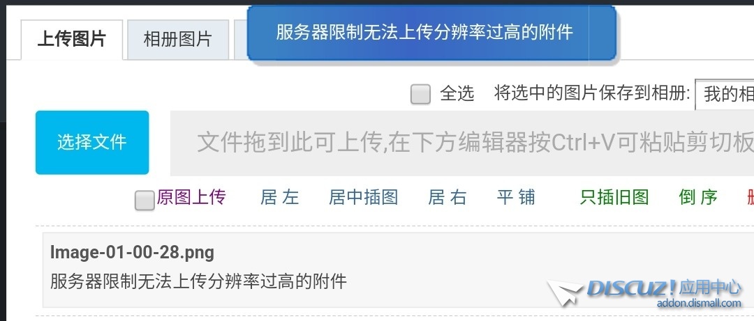

上传一个17mb的png图片,显示服务器限制,无法上传
分辨率过高的附件?
这限制就没看明白,是php还是apache  还是论坛哪里设置问题  我猜不应该是论坛设置问题,管理员不可能有这种限制

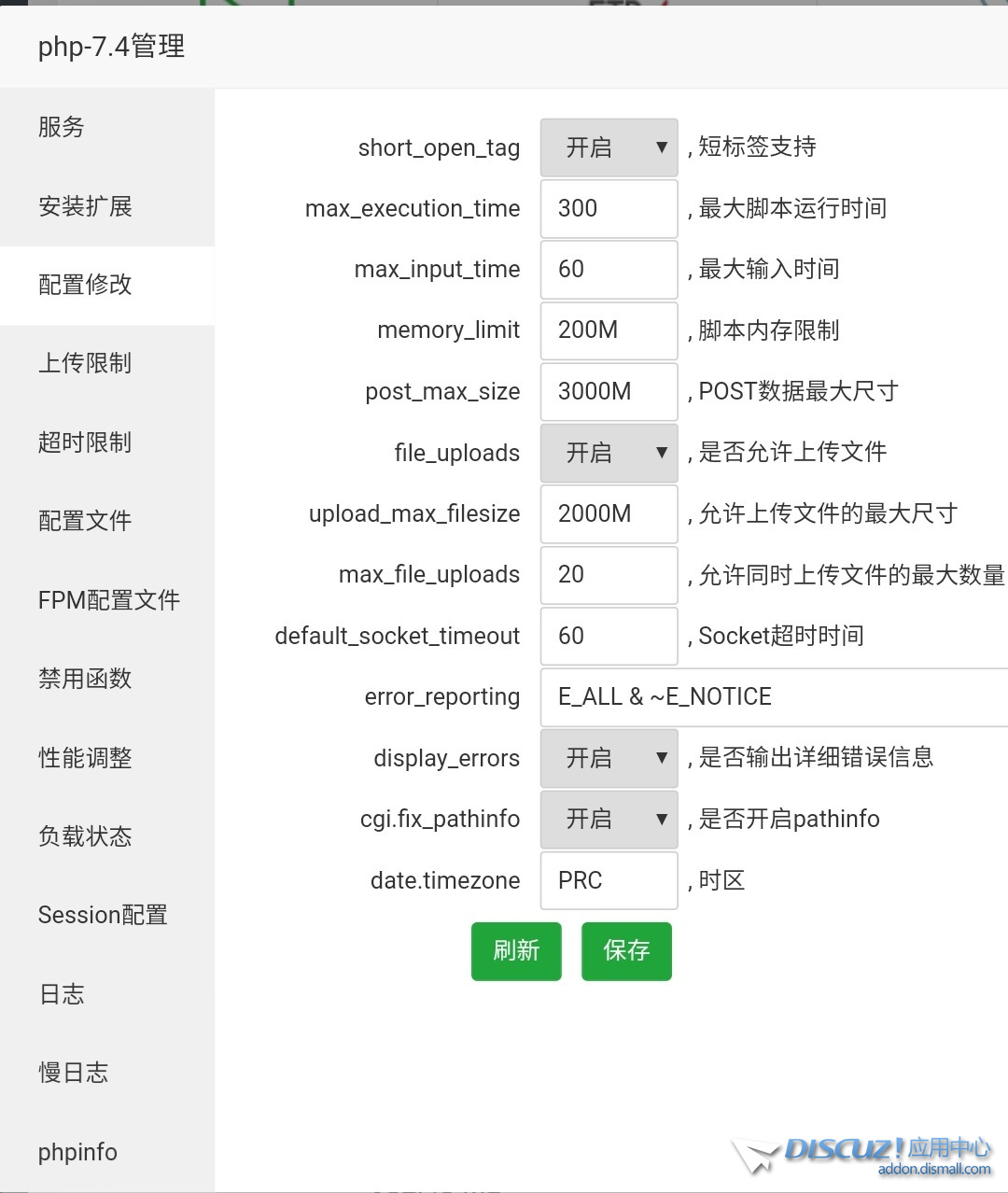

特意看了下php配置
够用呀

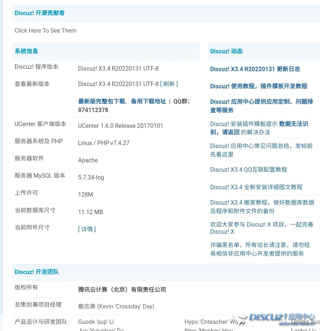

这个不是我们想限制,是 PHP 认为 GD 应该占脚本运行内存,所以大图片导进去就爆掉。
这玩意已经成为设定了,PHP 自身想纠正他难度都比较大。新版本有两个方法解决这个限制。
1. 后台有个 GD 像素点上限,默认值是 128M 内存,memory_limit 翻一倍这个值也可以翻一倍。
2. 换 ImageMagick 来处理上传图片,这个插件在 PHP 下处理图片不走脚本内存(memory_limit)所以我们也不限制图片最大大小,但是这个软件的安全漏洞比 GD 多好几倍而且这么多年都未收敛,建议谨慎使用。

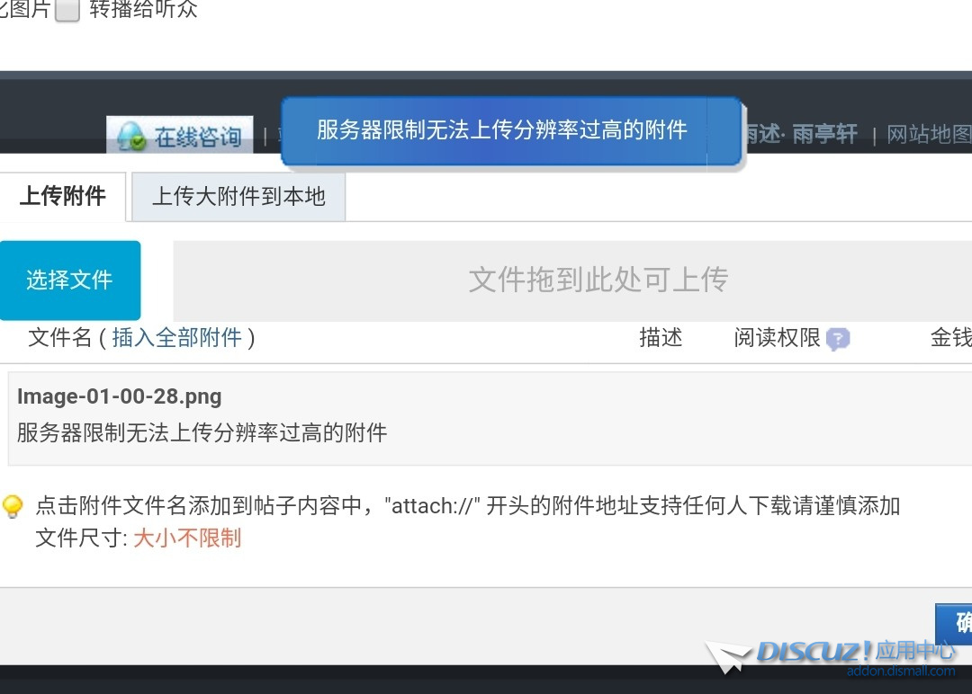

奇怪的是pc端有这种限制,实测同样图片用移动端可以正常上传

 楼主| 发表于 2022-2-17 22:31:04 |海南来自手机 | 查看全部
比如这张图
我在官网这里也试了下
移动端能上传,电脑端就不行
如果php源头问题对GD归为脚本运行内存,为什么移动端不在此列限制
感觉有点迷
