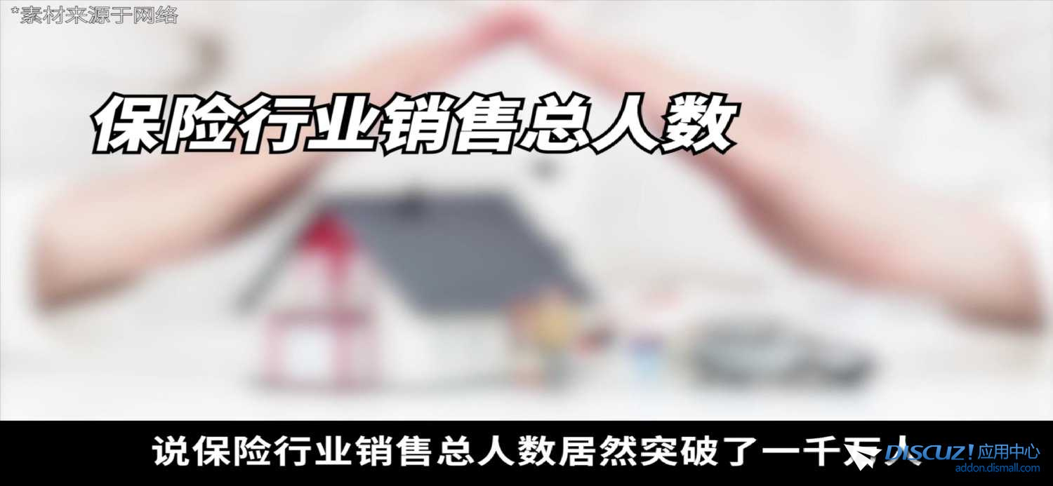

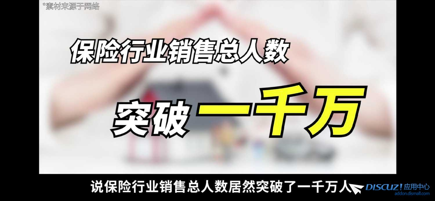

但是我发现手机移动端的视频如mp4,切换切换视频横屏想看全屏视频,还是两边大大的黑边
无论是[mp4]视频[/mp4]  还是视频等方式插入,两边都非常大的黑边
测试示例:
下面经过一下测试,同一个视频
附件上传的方式可以正常全屏播放,[mp4]视频[/mp4]和视频URL插入的方式就不行
Screenshot_2022-03-11-00-37-20-312_mark.via.jpg Screenshot_2022-03-11-00-39-48-306_mark.via.jpg

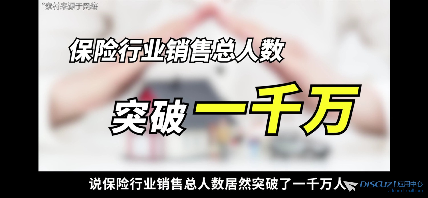

 楼主| 发表于 2022-3-11 21:05:55 |海南| 查看全部
同一个源视频[mp4]地址[/mp4] 两边大大的黑框
把这个视频下载,然后附件形式上传的到论坛,就是全屏(如下图),所以排除这个mp4视频尺寸的问题

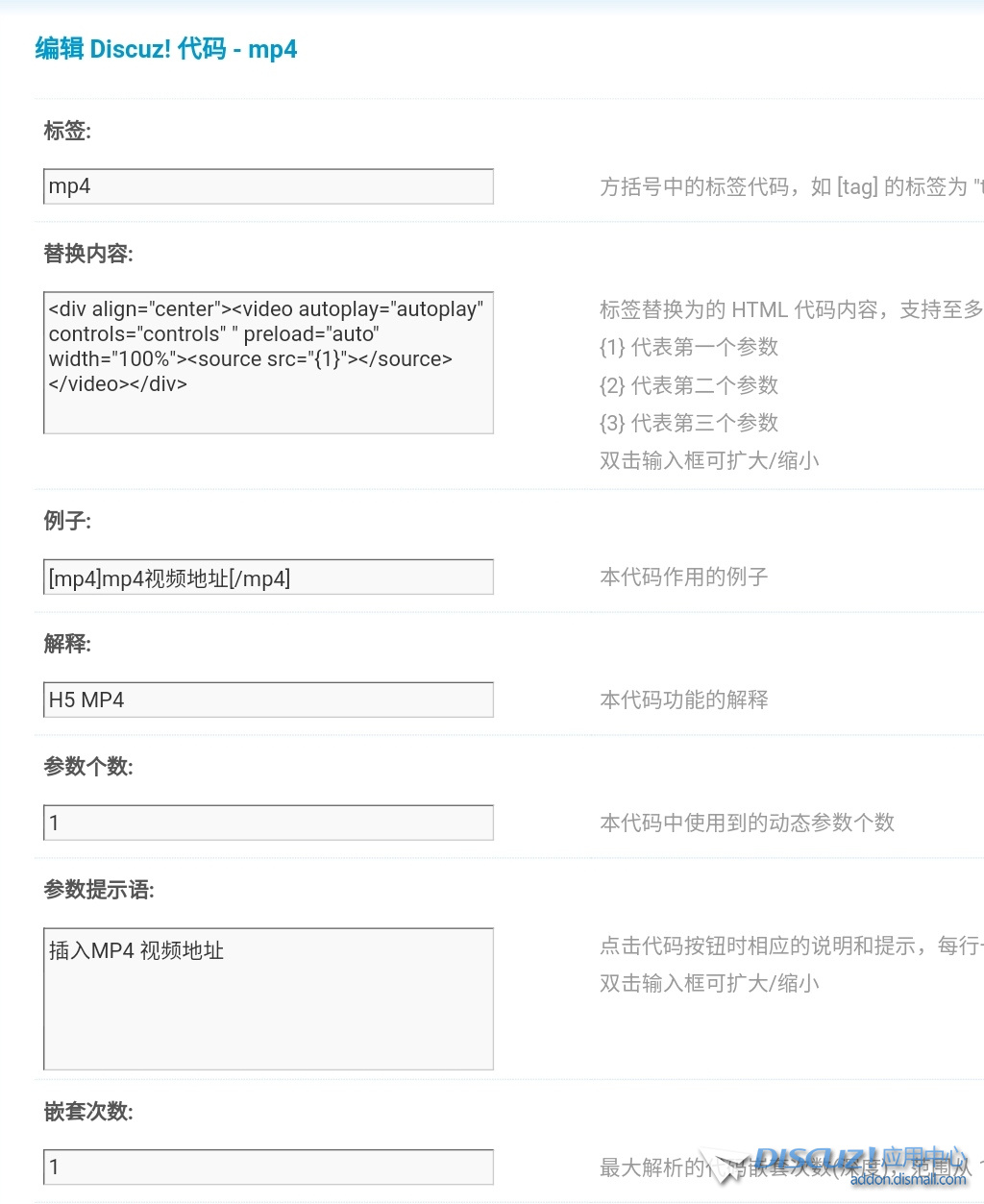

  1. <div align="center"><video autoplay="autoplay" controls="controls" " preload="auto" width="100%"><source src="{1}"></source></video></div>

ysx24 发表于 2022-3-11 21:36
替换内容问题?
方便给视频地址吗?我在论坛测试一下。
