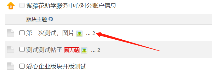

主题中发布回帖到分页的时候,假如第二页(11楼)中包含图片,那就第二页中的11楼无法显示图片内容。再继续发布包含图片的12楼也不显示,必须不断的回复纯文字,才能全部显示第二页的11楼,12楼的回帖。后台中的更新缓存也不起作用。我把缓存都改为0也不起作用。

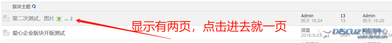

楼层不显示,我是设置的10条分页。当回贴11条的时候,回复的内容中有图片。11楼不显示,继续插入图片回帖,也就12楼了,12楼也不显示。但回到板块中,主题显示已经有2个分页了,点击第二分页,显示的是第一页的1-10楼,底部分页导航不显示。当再次回贴打上纯文字的时候。11楼,12楼都显示了。一切正常了

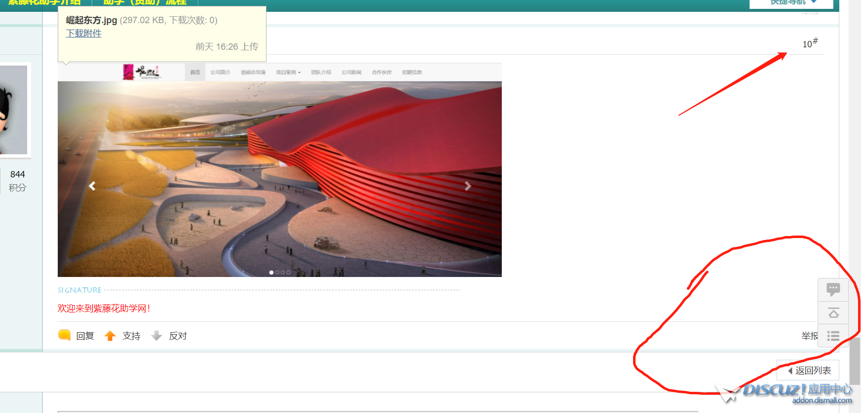

没有安装插件。不知道你们测试过不,今天我登录论坛还是没有显示第二页内容。我贴给你地址看看。
https://www.zthzx.com/forum-131-1.html 1.png
点击进去后,显示的是第一页的全部内容,但底部没有分页。如下图
11楼,12楼是都含有图片的。假如我再继续用纯文字回帖,那就全部显示了。这个问题出现很长时间了。实在没办法才来这里反馈。

问题在于我用Chrome测试帖子有13楼,但我没发现有第二页;问题来自你的5楼红圈修改。

主题帖子后边显示页数,你说的5楼红圈处,不明白你的意思。我贴的图画了一个红圈,那地方应该有分页导航,不显示分页导航。如果你方便,可以加我qq:7420052
