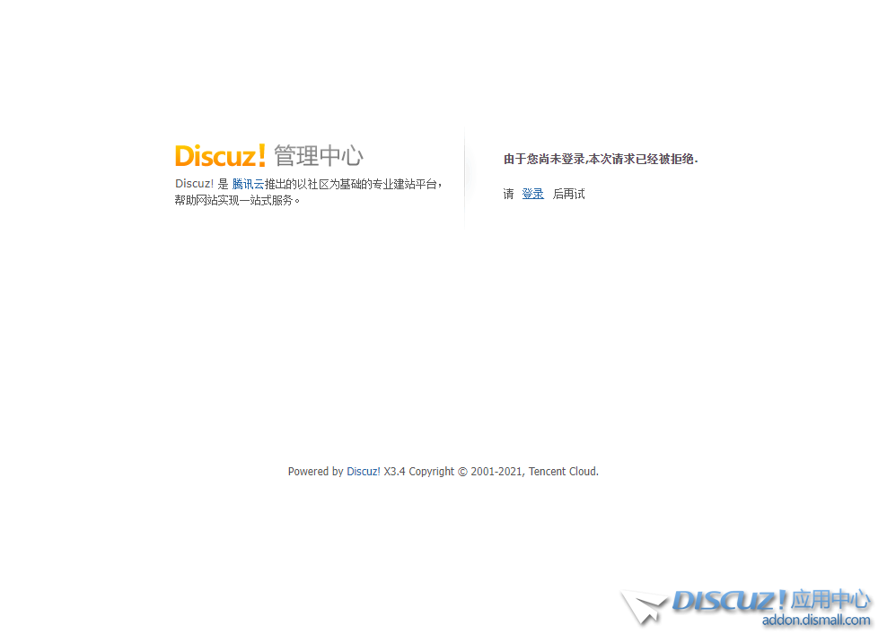

怎么把后台改成这样可以直接登录的
现在我有两个网站输入后台地址后是这样的

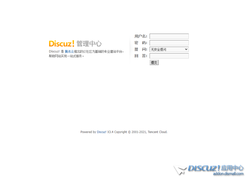

需要先登录一次,然后才能跳到后台登录页面再登录一次,相当于我要进后台的话需要登录两次

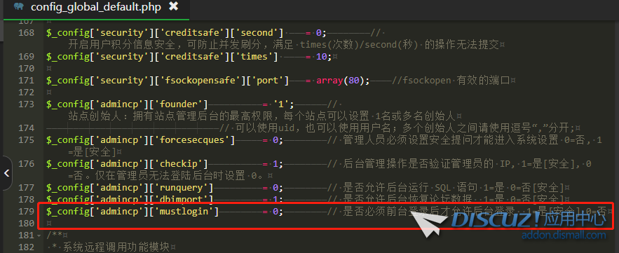

配置文件里的这个参数已经改了,没用
有大神知道这是怎么回事吗,要怎么弄才能直接登录后台,不需要二次登录

改了恐怕不太安全,百度一下看看。
没有就只能自己通过登录入口去找修改位置。

你改config global啊,改config global default没用的
