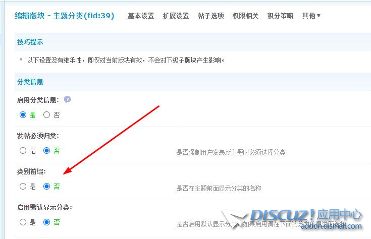

如图所示。我想在帖字里固定图片左侧的三行参数,在发帖时,必须填上。请教各位专家,这个需要修改哪个模板?

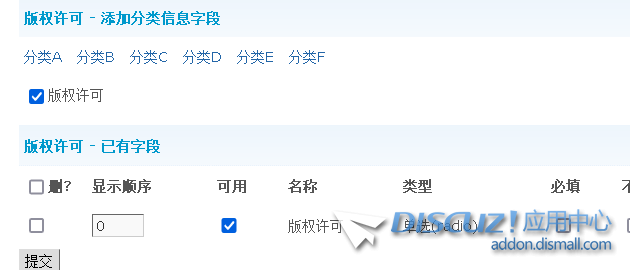

多谢!已经调试好了两个分类信息。但是第三个分类信息,在设置字段时,提交后无法保存:

如上图,分类c,添加提交后,再返回查看,仍然没添加上?

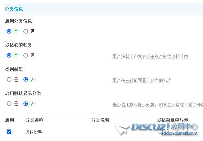

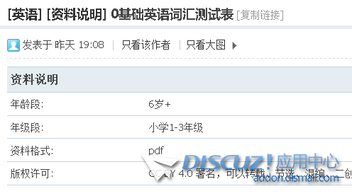

问题已经解决,可能是系统问题,刷新一下好了。现在又有个新问题,就是分类信息的名字,会显示在帖字标题里面,可是我已经在论坛设置里面取消了相关的选项:

如上图的“资料说明”,会出现在标题里,很不方便。

发表于 2022-7-30 14:22:50 |浙江| 查看全部

已经取消了。后台也清理了缓存。再等一会儿看吧
