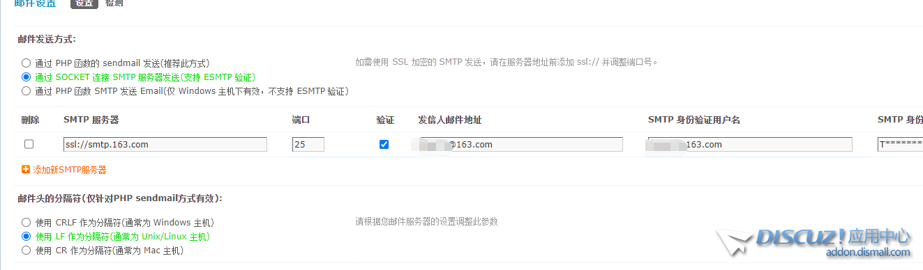

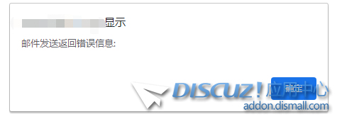

没换服务器可以正常使用,换了用不了了。
配置
SMTP 服务器
之前服务器我这样写smtp.163.com 也可以用
看很多站友加个ssl://
也是使用不了
PHP 5.6的   和之前没换服务器的配置一样

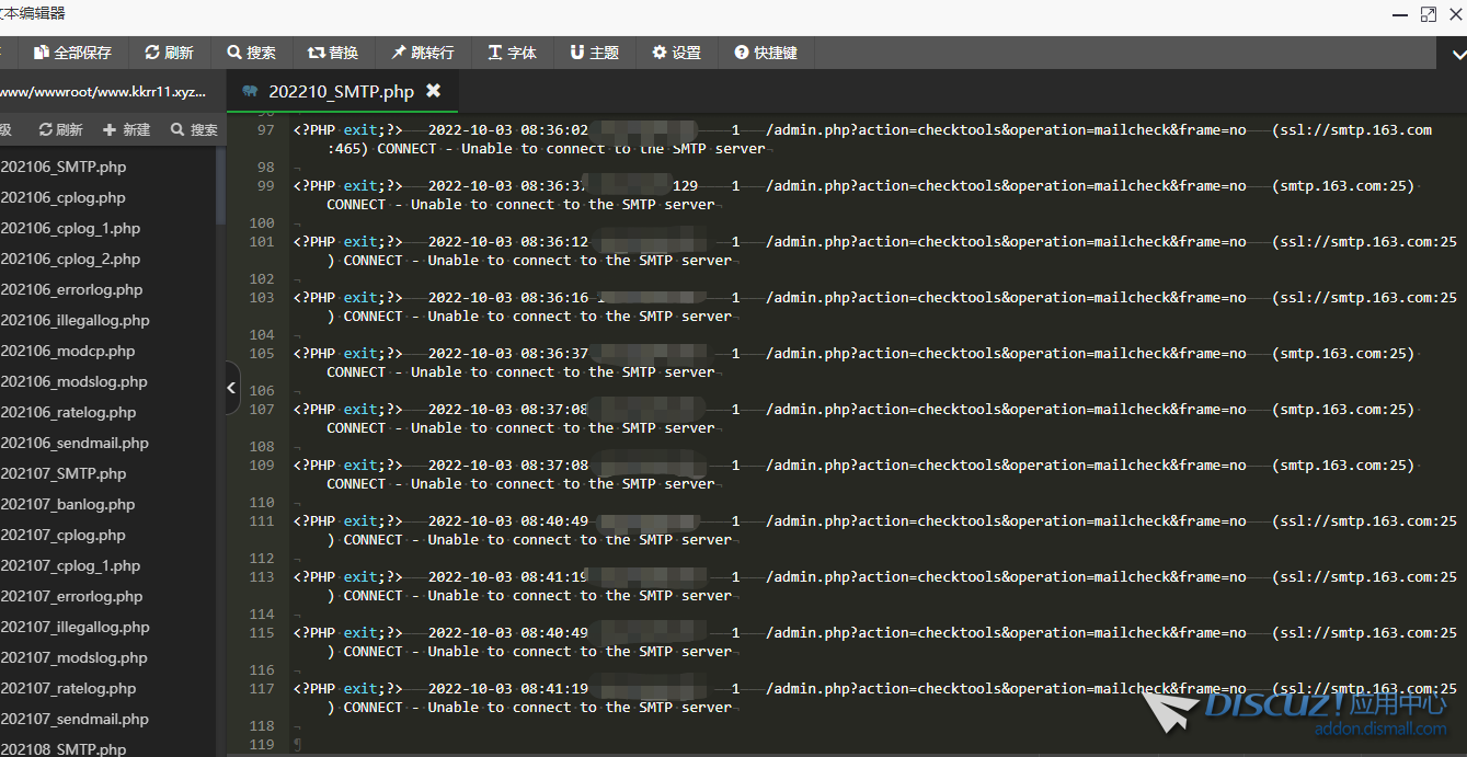

data/log 日记是这样的
各位大佬帮忙看一下,什么情况

SSL要用SSL的端口,25是普通端口,且现在大多数云服务器是直接屏蔽25端口的。

有那个大佬知道怎么情况吗,log 日记应该有发送错误的提示,我看不懂代码

443端口吗
15
3730
6
440 点
172 个
发表于 2022-10-4 20:33:02 |河南| 查看全部
465  或者是 994

一般是465端口,服务器安全组也要放行该端口

不用改,服务商不支持邮件通信
