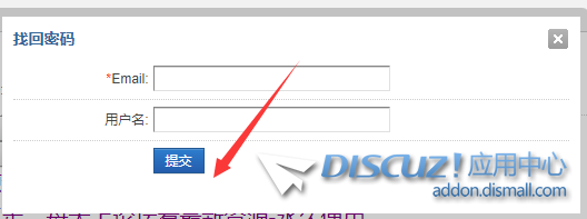

请教一下各位大佬,dz的默认找回密码界面还是不太能照顾到现在的学生党,有的用户就是本死活要连用户名也填写,实际上填写邮箱即可,这里我想加一行注释说明,需要修改哪个文件呢

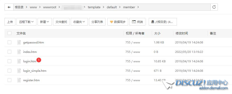

进入网站根目录找到如图所示文件夹里面的文件

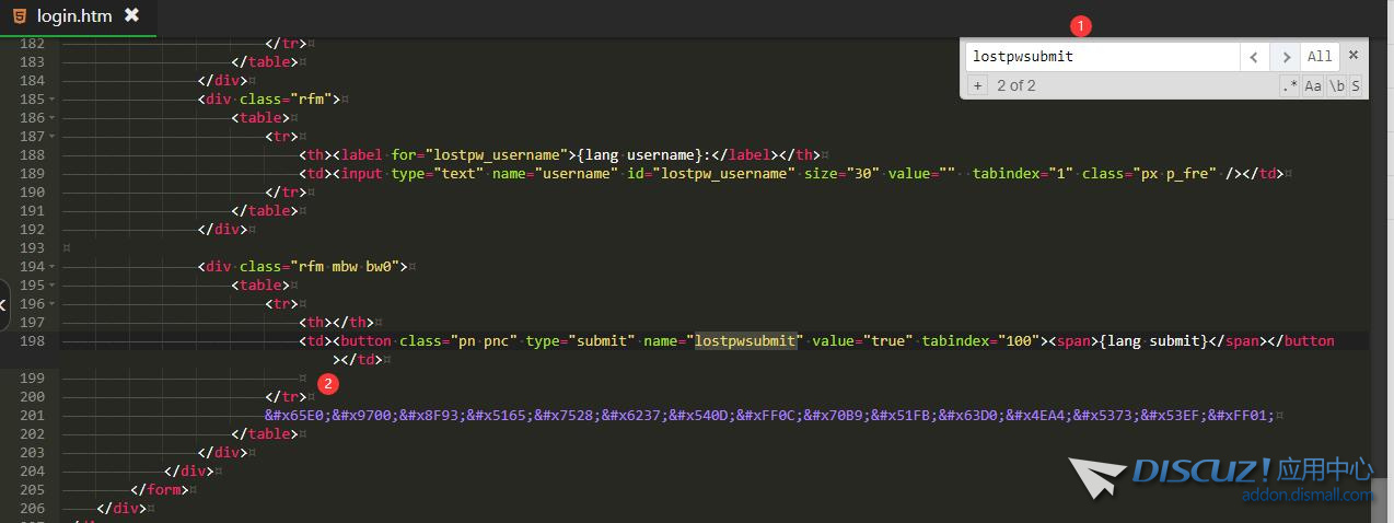

搜索如图所示的英文代码 lostpwsubmit 在1号位置加入你需要加入的文字或者编码,因为我的是GBK编码的,所以我转换了utf8文字编码

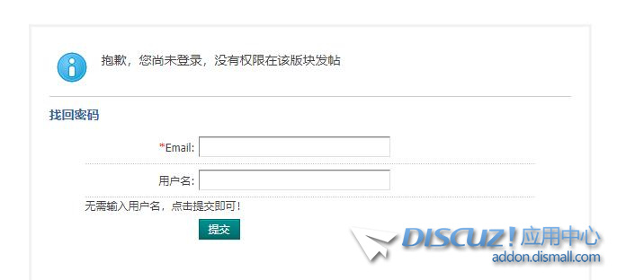

效果如图3所示

黑色图片那个是2号位置加入需要加入的文字!
