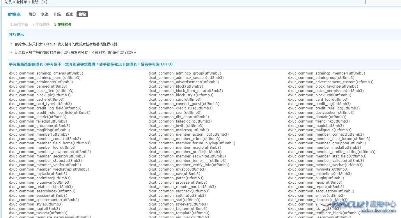

主機商因為升級主機把資料庫升級成mysql8
導致如下圖
現在後台>站長>數據庫>優化   這個功能無法使用
但論壇正常
請問各位前輩這該如何解決?
1 贡献+2 金币
最佳答案
建议进入数据库检查引擎是否还是myisam,这一点很关键
如果还是myisam且你的论坛不是BIG5的,可以忽略这个问题并放心使用。
如果变成了innodb就很麻烦,建议联系主机商调整到MyISAM,因为Discuz的现有版本无法正确支持InnoDB。
InnoDB要等尚未正式发布的X3.5才行。

发表于 2022-10-25 22:56:54 |辽宁| 查看全部
有条件的话建议放一个数据库的具体信息图,包括表所使用的字符集等
现有的这个截图信息不太够

发表于 2022-10-27 16:19:45 |江苏| 查看全部
如楼上所说,如果引擎没改其实不重要,字符集如果原来就是UT8不用担心,UTFMB3就是以前的UTF8

优先检查功能是否正常 如果正常 可以先备份 然后让空间商给你降级到 mysql5.7
