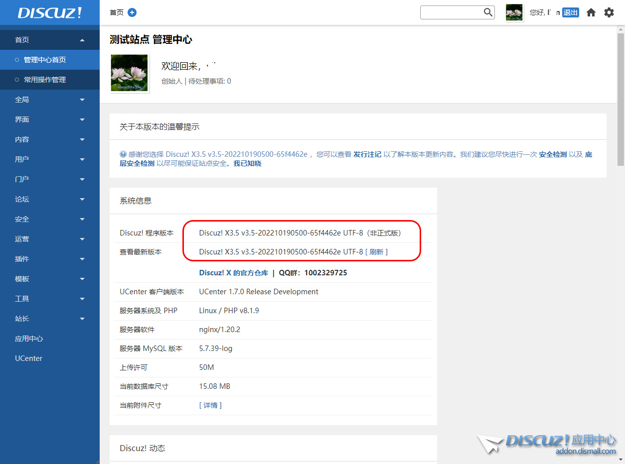

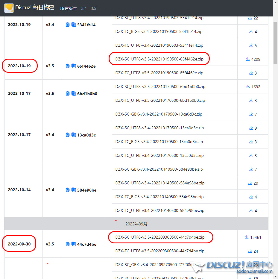

想问一下大家是怎样在构建版本中升级的?比如截图中的两个版本,是直接覆盖文件就行了还是有其它要求。谢谢。

每日构建只能手动升级,参见https://www.dismall.com/thread-11338-1-1.html
不过好在你所选定的2个版本之间并没有其他形式的改动,因此可以不执行上述步骤,可直接覆盖

使用3.4版本时,我使用的是增量补丁包直接覆盖方式,我现在的网站都用新安装方式使用3.5的构建版本,但3.5没有增量补丁包,这就涉及升级方式怎样比较好的问题,想问一下大师们。

 楼主| 发表于 2022-10-25 17:16:14 |重庆| 查看全部
我后面时间版本直接覆盖了前面时间版本,暂时没有看出哪儿异常,但不知这样到底对不对。

发表于 2022-10-25 22:48:19 |辽宁| 查看全部

 楼主| 发表于 2022-10-26 08:28:48 |重庆| 查看全部
不过好在你所选定的2个版本之 ...
非常感谢大师告知与指导,这样我这次的升级也就放心了。
3.5的正式版估计没有一两年时间也等不来的,9月10日推出的那个版本用了几天又发现有些问题,相对而言构建版的问题还少点,眼下就用构建版本了,能简单升级的就尽量升级,如麻烦的就不升级了,就这么用着吧。再次感谢大师指导帮助。
