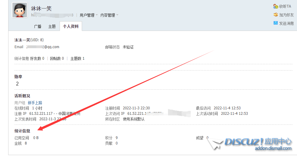

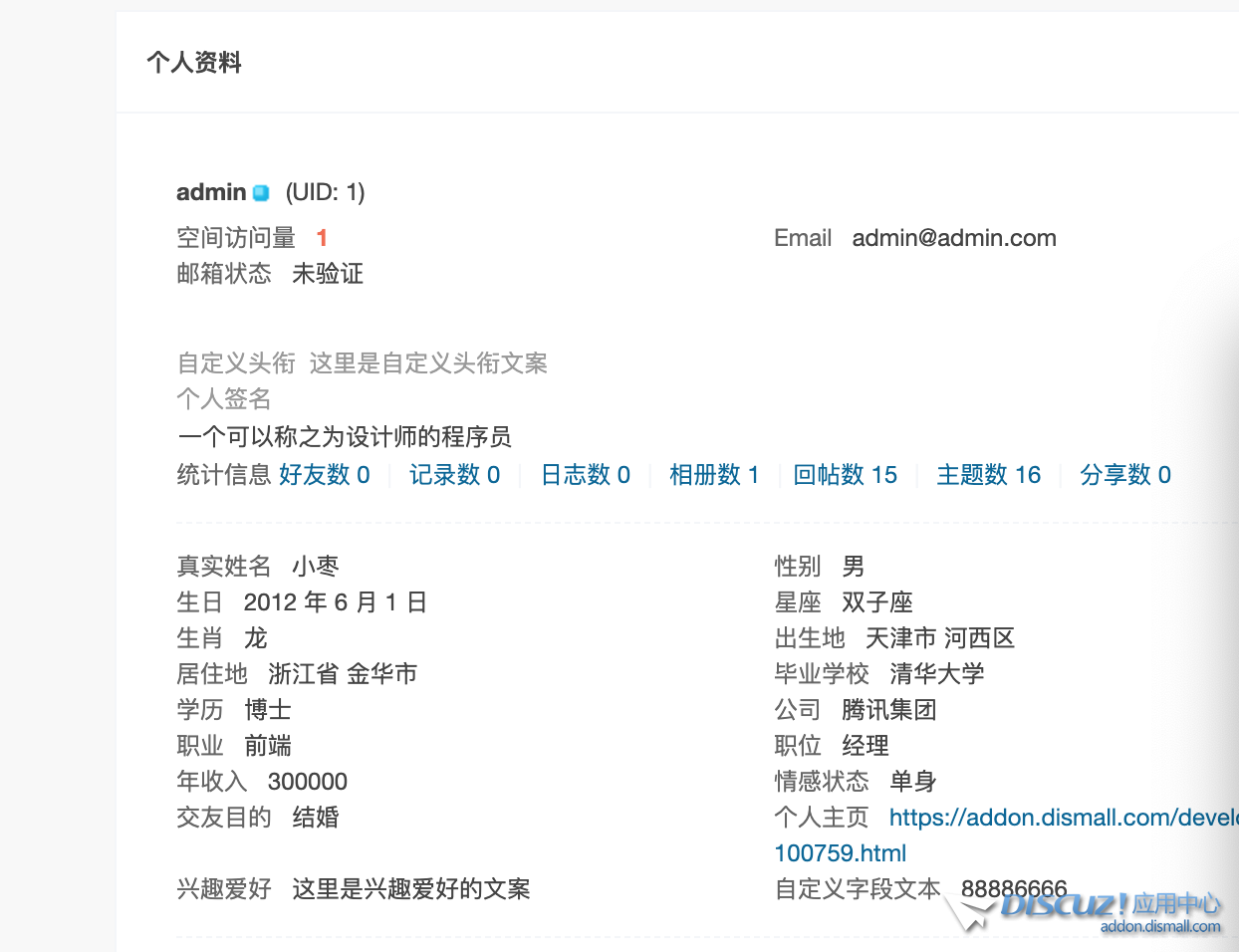

发表于 2022-11-4 13:52:14 |河南| 查看全部 |阅读模式
别人正常的是这样:

 楼主| 发表于 2022-11-4 15:15:17 |河南| 查看全部
大哥们帮帮忙啊

发表于 2022-11-4 16:39:11 |内蒙古| 查看全部
看了下,我猜,是不是UID1,也就是管理员不会展示这些信息

 楼主| 发表于 2022-11-5 02:46:26 |河南| 查看全部
用户个人资料,栏目,光显示积分,不显示性别,还有自定义的

发表于 2022-11-5 22:31:41 |四川| 查看全部
模式不同,你在:后台-界面-界面设置-全局---家园展示风格:以SNS模块风格展示---个人主页默认皮肤:个性化DIY风格 就可以是对方这个样式了。
但是你问问题的方式不对
第一,这两个对比图本身没有错,没有什么异常。你这样问问题大家根本不知道你在说啥
第二,你这样提供这样的截图也是非常错误的,如果你真的看到了2个样式的页面,你根本不会说这是异常,只是“对方的和你的不一样”。【除非第二张图是其他人的图,你自己也不知道情况】
不知道就说不知道,就问,不要说什么“异常”,这样很不好
最后,作为新手,还是初略的把后台的设置全过一遍吧,过一遍后台花不了多少时间,但是你因为连基本设置都不知道,连这个程序能做啥,有什么功能都不知道,那你会浪费10倍、100倍的时间

发表于 2022-11-5 23:21:07 |四川| 查看全部
前面的回答可能有点误解,抱歉。但是你问问题问的就不明不白
你发的那个图片,是应用中心某作者测试网站的截图?那这个页面本身是经过二次开发的,和默认本来就有差异
其次,除了我上面说的
以外,还需要的设置是:后台-用户-用户栏目【里边的资料项目】-编辑,[资料页面隐藏:否]
后台-用户组-【某用户组】-编辑-基本设置-[允许用户浏览个人资料页:是]

发表于 2022-11-5 23:50:28 |四川| 查看全部
最后补充一点,就是X3.5的部分版本可能这里显示不出来,原因未知,升级到更新的版本应该就没问题了
