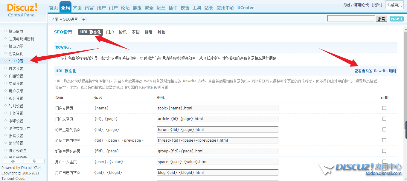

发表于 2022-11-11 15:56:34 |河南| 查看全部
需要的你主机支持,并开启伪静态!如图
开启后将伪静态规则输入,有些虚拟主机自带的有,有些需要自己加入!
伪静态规则一般这里有

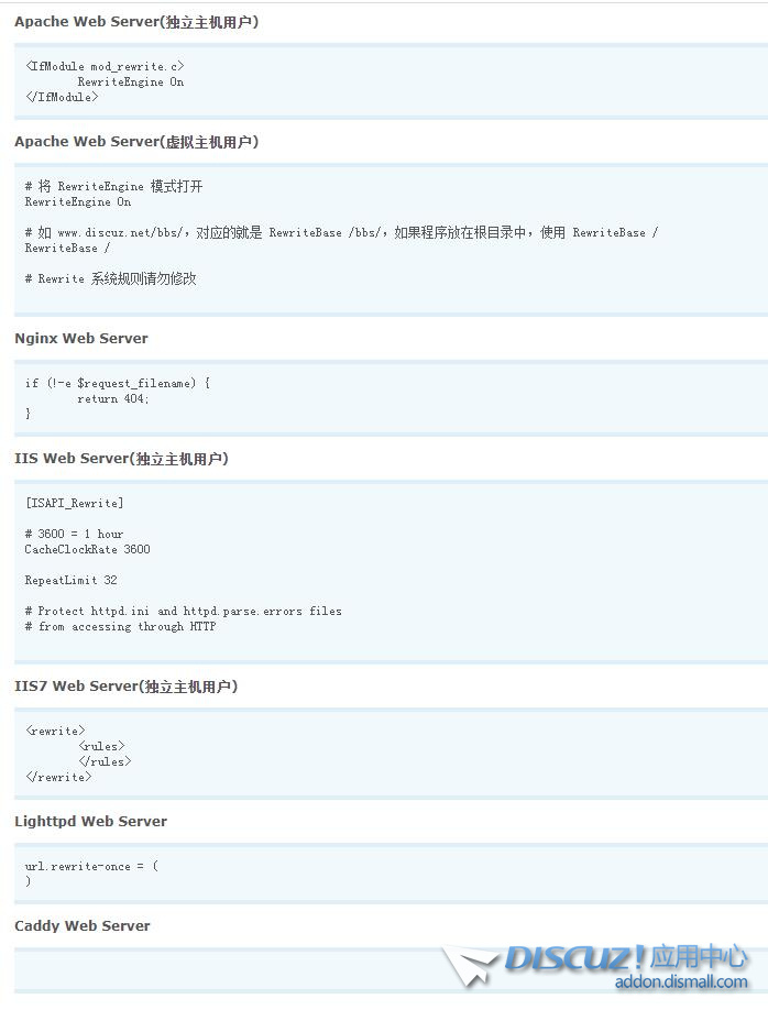

 楼主| 发表于 2022-11-11 16:00:04 |广东| 查看全部
zzxww 发表于 2022-11-11 15:56
需要的你主机支持,并开启伪静态!如图
开启后将伪静态规则输入,有些虚拟主机自带的有,有些需要自己加入 ...
我打开:查看当前的 Rewrite 规则 后显示下面的,可以开启吗?

发表于 2022-11-11 16:33:41 |河南| 查看全部
问问自己的主机服务商!有些需要自己上传规则的!

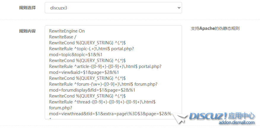

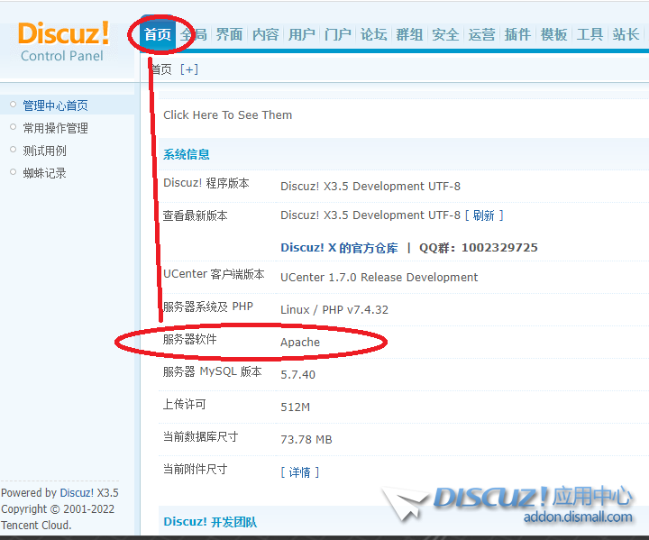

发表于 2022-11-12 10:40:09 |马来西亚| 查看全部
T-MACegg 发表于 2022-11-11 17:31
开启后变这样了。。。求指导。谢谢
1、查看自己要用的规则,如图:
2、然后去这里选自己需要的安装伪静态文件 → https://addon.dismall.com/packs/study_kz_rewrite.html
