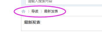

发表于 2022-12-11 12:28:26 |江苏| 查看全部 |阅读模式
按照网上修改教程已经修改过了! ①登陆后台>全局>域名设置>应用域名,修改默认为你的论坛主页的地址。 ②登陆后台>界面>导航设置>主导航>增加一个论坛的导航,地址写你论坛主页的链接地址,把默认的导航上的论坛勾选掉。 3.去除首页和版块页面次导航位置的forum.php是同一个操作。 在ftp工具中编辑打开template\default\forum\discuz.htm,然后在菜单栏>编辑>替换,把<a href="forum.php">全部替换为<a href=""> 4.去除列表页次导航位置的forum.php 在ftp工具中编辑打开template\default\forum\forumdisplay.htm,然后在菜单栏>编辑>替换,把<a href="forum.php">全部替换为<a href=""> 5.去除内容页次导航位置的forum.php 在ftp工具中编辑打开template\default\forum\viewthread.htm,然后在菜单栏>编辑>替换,把<a href="forum.php">全部替换为<a href="">、但是还是有后缀!有没有大神支支招!!

发表于 2022-12-16 10:48:09 |河南| 查看全部
这个不好弄的,网站里很多地方都有 /forum.php 这个链接 QQ截图20221216104508.jpg QQ截图20221216104519.jpg
你是怕 百度收录 还是?介意什么?
一般常规就是 把新增个 导航 不用默认的 不带forum.php  就可以了 ,然后 服务器里 设置  forum.php  为主页。 这样  常规下  用户访问, 网址后面不会带 forum.php 。
