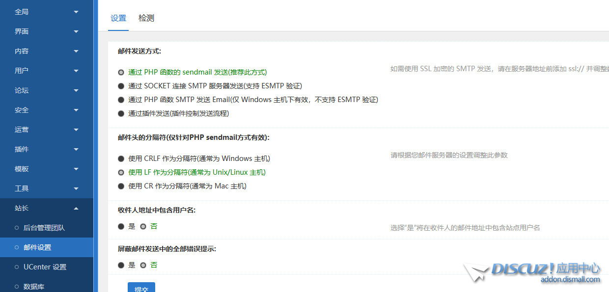

我在测试用户丢失密码以后的邮件找回,收不到邮件
是在这个地方设置吗?怎么设置

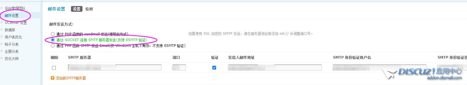

一般情况 都用 用这个 发邮件, 需要你弄个  企业邮局  有免费的  如 网易免费企业邮箱  或者 阿里免费企业邮箱   需要 用你的 域名 去申请个 企业邮箱,按官网的  提示  解析 域名  然后到 后台设置里 按  邮局官网的 的介绍  填写 信息 到 后台

https://jingyan.baidu.com/article/dca1fa6fadee1ff1a540526c.html   可以参考这个

必须要企业邮局吗?比如说我平时在用的126邮箱,也支持SMTP是不是可以呀

是的 可以

不是 必须 企业邮箱     126的 也可以  在126邮件里 开启  SMTP

目前都设置好了,还是失败,是不是服务器需要打开什么端口或者服务,你给我的百度的帖子里面说要打开一个PHP服务的,阿里云找不到这个设置

我尝试了还是不行,是不是需要服务器里再开别的端口或者是功能

各位大佬,试了所有办法都不行,继续求助

这是明显的配置错误,服务器自身发邮件现在基本上市面上的服务器都屏蔽了的。SMTP就需要配置正确
