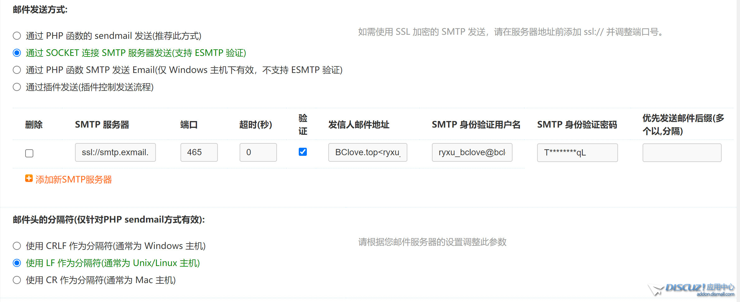

求助一下大家,论坛升级到3.5之后,之前能发的邮件现在都发不了了。尝试了163,qq,腾讯企业邮,都不行。所有都是填写正确的,相同的参数放到邮箱软件里就能连接成功。
但是在论坛里无论是用测试还是从注册界面发送都没反应。
服务器已放行465端口,服务器添加了ssl://,还是不行。
请问大家这种问题如何解决?

是的 我的日志也是这个问题 链接不上smtp服务器 估计是站点被邮件服务器暂时屏蔽了 我是换了一个授权码 然后重新填了所有的信息。我用的是腾讯企业邮 然后支持的ssl协议 , 后来换了授权码 smtp服务器前面加了ssl:// 就行了
