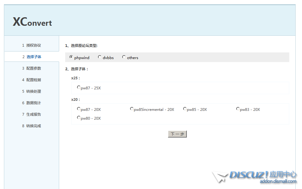

2、在浏览器地址栏输入 XConvert 的访问地址,如 http://www.site.com/dz/XConvert_for_phpwind/index.php ,其中
www.site.com 为你新安装的dz所在的web目录地址,运行上传的转换程序。可以看到下图所示:

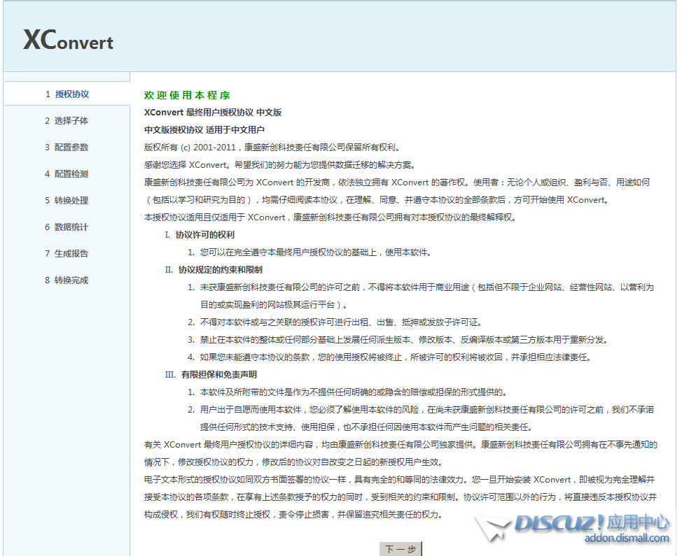

(1)仔细阅读授权协议说明,并点击下一步!
(2)选择子体( XConvert)中默认内置了常用的转换子体,即你要从那种论坛程序,转换到Discuz来,这一后会对应相应的转换字体目录程序,一边后续对应使用!

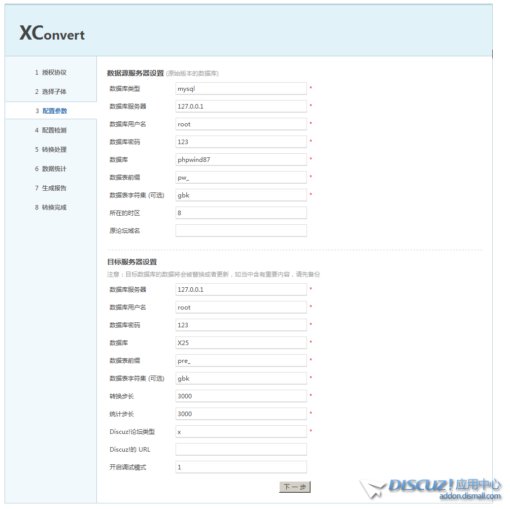

(3)数据源服务器设置,这里需要设置你原来数据库和你刚才新安装的Discuz数据库两个数据库的对应信息,以便下面程序用来分别连接源库和目标库进行数据转换!

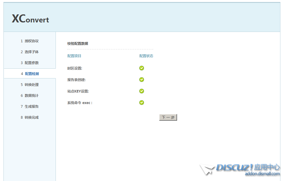

(4)校验配置数据,用来确认你的web环境中的一些基本设置!(注意第四项,文件导入方式转换时必须检测可用)

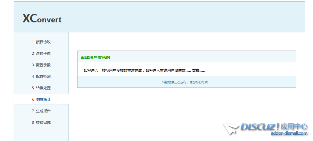

(6)转换完成即可看到如下数据统计界面(对你刚才转换过成dz的数据进行统计):

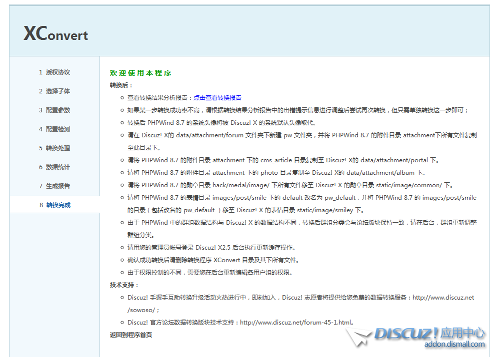

(7)查看转换结果分析报告:点击查看转换报告,即可看到如下转换结果报告图。
(8)仔细阅读转换完成后的善后处理工作!完成附件,头像等后续工作!
