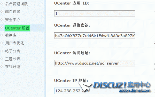

操作路径:【后台】=>【站长】=>【UCenter 设置】
1、根据 UCenter 中的对应信息,详细设置下面的信息即可,如下图所示:
:该值为当前站点在 UCenter 的应用 ID,一般情况请不要改动。
:通信密钥用于在 UCenter 和 Discuz! 之间传输信息的加密,可包含任何字母及数字,请在 UCenter 与 Discuz! 设置完全相同的通讯密钥,以确保两套系统能够正常通信。
:如果您的 UCenter 访问地址发生了改变,请修改此项。不正确的设置可能导致站点功能异常,请小心修改。格式: http ://www.sitename.com/uc_server (最后不要加'/')。
:如果您的服务器无法通过域名访问 UCenter,可以输入 UCenter 服务器的 IP 地址。
1):需要您站点可以连接 UCenter 数据库,如下图所示:
UCenter 数据库用户名、UCenter 数据库密码、UCenter 数据库名、UCenter 表前缀的填写请按照 UCenter 实际的数据库信息填写。默认情况不用修改。如果要修改可以参考 config/config_ucenter.php 文件。数据库方式需要你站点可以连接 UCenter 数据库。
接口方式采用接口方式时,站点和 Ucenter 通信采用远程方式,如果你的服务器环境支持,我们推荐你使用它。
选择“是”以后,可以选择是否允许直接激活;选择“是”,用户登录即自动激活;选择“否”,允许用户激活,但必须填写注册设置中的必填项。
4、头像调用方式:设置用户头像的调用方式分为动态地址调用头像和静态地址调用头像。

发表于 2019-9-12 11:01:02 |广东| 查看全部
按你的方法解决不了啊  大师
