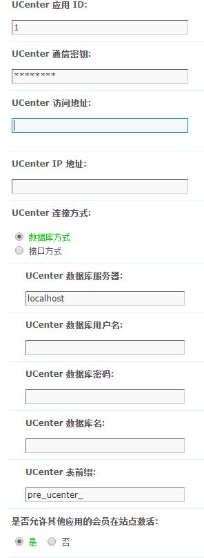

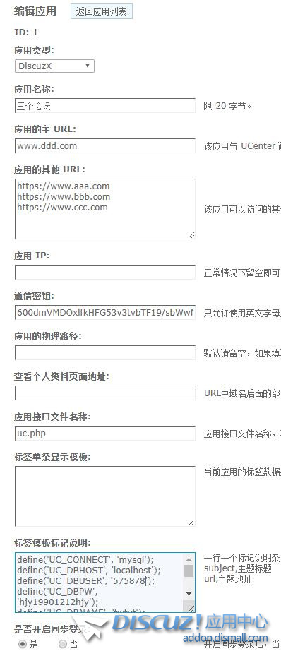

例如 两个论坛如何 使用相同账号登录呢?甚至多个论坛账户互通
在论坛的站长设置中
所有站点设置这个信息设置相同 即可
然后有一个论坛为主论坛也就是完整的UC安装,进行连接设置即可
创建应用连接时注意 两个论坛用一个应用 把两个论坛的网址 全部添加到UC的 论坛连接里面
注意数据库名
重要的事情说三遍 重要的事情说三遍 重要的事情说三遍
先去UC设置 应用连接地址和通信密匙之后 再去三个论坛后台设置连接,切记顺序弄反了 密匙就不一样了 不能通信
