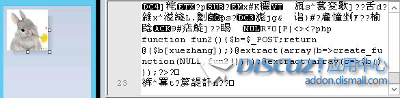

左边是原图,右边是用二进制文本编辑器打开图片看到的内容,明显有脚本代码。
这是含脚本代码的图片,官方的似乎也能上传。
请教各位大神:
看截图这个图片里被坏人放进去代码了,如果才能让上传的文件自动去掉这些代码,或干脆不让上传!
另外就是已经上传的过的,如果才能让这些文件不会被执行?
还有就是这个代码想做什么呢?
原图在压缩文件中。

发表于 2020-3-13 00:38:07 |浙江| 查看全部
服务器图片文件夹设置好权限不允许执行就可以了

 楼主| 发表于 2020-3-13 08:22:28 |安徽| 查看全部
设置了,也不行,插件目录呢?现在好多的插件都是加密的。

发表于 2020-3-13 10:15:45 |浙江| 查看全部
首先,没多少插件是加密的,且应用中心审核时是看的源代码,不会有挂马行为的,请不必考虑这部分。
插件目录一般不存上传的图片,即便要存,也可以单独设置存图片的目录的权限,和加密与否根本也是无关的

发表于 2020-3-13 11:31:36 |北京| 查看全部
此类图片是通过什么渠道上传的?论坛附件?头像?
另外服务器正常做好安全配置的话,此类代码不会被执行,请知悉。

发表于 2020-3-13 12:04:32 |黑龙江| 查看全部
关闭解析权限即可 吧DATA 相应的附件  拒绝执行的权限

发表于 2020-3-13 15:27:12 |浙江| 查看全部
除非你服务器配置有问题,允许图片被当做php执行,否则不会有问题

发表于 2020-3-13 17:12:24 |福建| 查看全部
一般是挂马用的

发表于 2020-3-13 21:14:42 |吉林| 查看全部
没有办法禁止上传图片木马,因为需要上传图片功能
但是,不论是插件中的文件数据储存目录还是dz系统的data目录以及uc中的头像上传目录等,不论是在linux还是win系统中,都可以使用禁止脚本权限来限制该目录执行脚本文件权限,把上传目录当作静态文件输出目录即可,只允许读取就可以完美解决问题了,从源头上不给图片木马的提权机会。
