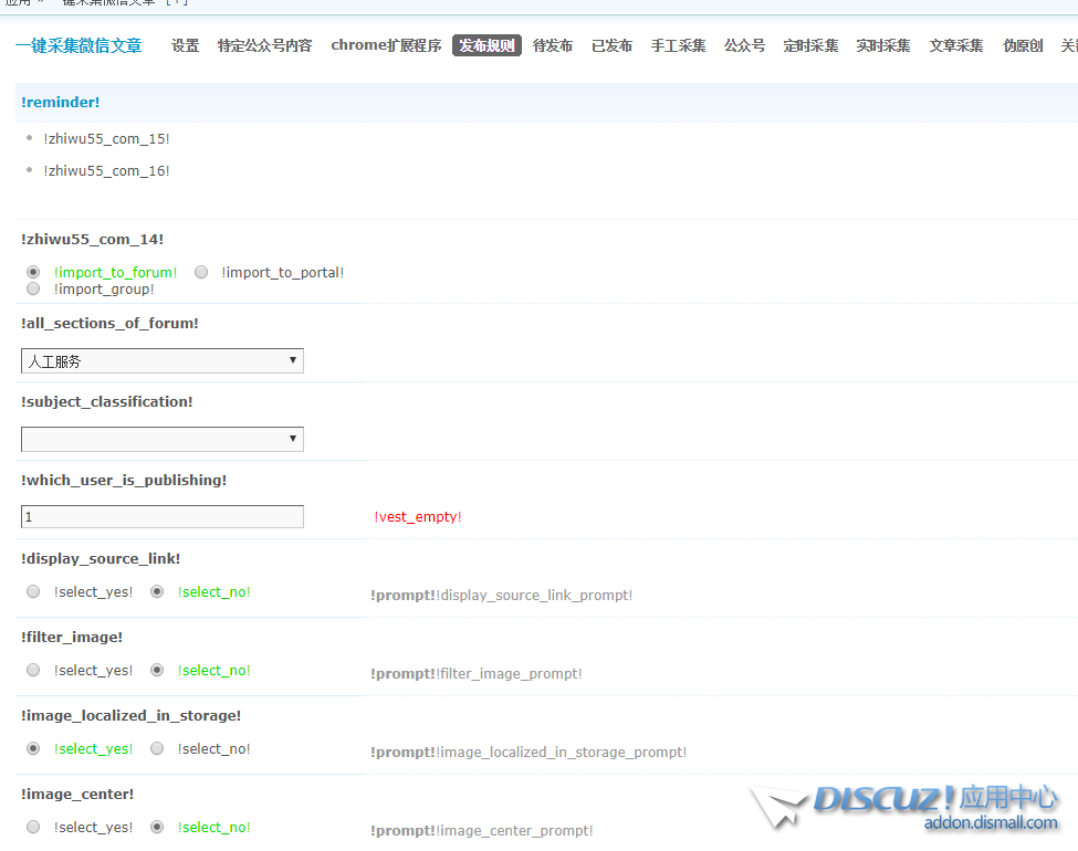

发表于 2020-4-14 15:43:38 |河北| 查看全部 |阅读模式
这种问题怎么解决。不要说找插件商,因为插件商别的网站都行 放在我这里测试就不行了,我是想购买插件使用的,但是用了测试发现没一个能用的

发表于 2020-4-14 15:49:59 |浙江| 查看全部
这种一般是语言包损坏了,可以尝试卸载重装,如果仍不正常,一般您网站储存语言包的数据表中这个值已经损坏,需要修正下数据库里的内容了

 楼主| 发表于 2020-4-14 16:07:04 |河北| 查看全部
Killer 发表于 2020-4-14 15:49
这种一般是语言包损坏了,可以尝试卸载重装,如果仍不正常,一般您网站储存语言包的数据表中这个值已经损坏 ...
怎么搞呀 呜呜呜  我不会

发表于 2020-4-18 10:40:32 |河南| 查看全部
从Discuz!X3.3开始一些站长发现安装了插件之后,应该显示中文文字的部分,都是代码显示,这是由于插件语言包未加载成功的问题,一般到账这个问题的是由于开启了文件缓存,现在提供一个解决办法:
打开文件:config\config_global.php
搜索找到
$_config['memory']['file']['server'] = 'data/cache/filecache';
直接注释掉,如下
//$_config['memory']['file']['server'] = 'data/cache/filecache';
然后后台->工具,更新缓存
然后重新安装插件就行了!
亲自测试,有效果

发表于 2020-4-18 22:34:16 |福建| 查看全部
语言包掉了 可以备份 后 重新安装 注意一定要备份

发表于 2020-4-19 14:04:24 |内蒙古| 查看全部
语言包问题,看看安装文件中是不是缺少语言包
