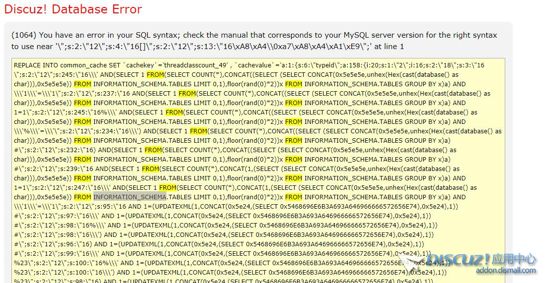

发表于 2020-9-25 20:03:31 |湖南| 查看全部 |阅读模式
我搜了下论坛,貌似有几个人有出现了,说是安全机制的问题
有没有大神说一下处理的办法。。
有些板块正常,有些板块报错,我也是醉了

首先,我论坛几年前有被挂过马,后面是找人处理的,具体那些文件被修改了的我不清楚
这两天升级了3.4,突然发现有几个板块的帖子分类点了报错,然后在寻找解决办法
前面在论坛搜了帖子很久,都只是说有碰到这个问题,但是没有说解决办法,我这边把我解决的办法说出来

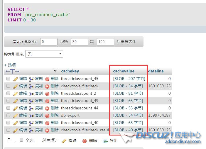

1、首先根据楼下的大哥的提醒查找修改文件,看了一两个小时,没有发现异常,
后面到群里面发问题,群主告诉我去排查数据库,然后我看了下后台数据库里面的pre_common_cache表
这个表有个字段的数量很大,正常的版块只有几十个字节,然后异常的版块对应的有十几KB果断对比了一下字段内容,发现确实有乱码的,开始还拿正常的对比了好久,看哪个部分有问题
后面直接将那个字段随便改个值之后,自动生成了内容了,然后就正常了
附上一张截图
