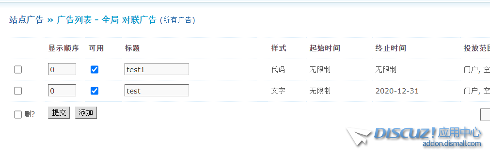

[求助] 对联广告 设置了为什么不显示呢?

发表于 2020-11-30 20:17:12 |广东| 查看全部 |阅读模式

发表于 2020-11-30 23:46:39 |福建| 查看全部
默认模板下 显示吗?

 楼主| 发表于 2020-11-30 23:55:00 |广东| 查看全部
crx349 发表于 2020-11-30 23:46
默认模板下 显示吗?
用的就是默认模板

发表于 2020-12-1 03:55:12 |英国| 查看全部
对联广告设置里有个“对联位置”选项,可以选左边或右边,检查一下是否都设置左边或右边吧

 楼主| 发表于 2020-12-1 09:23:37 |广东| 查看全部
allthebest 发表于 2020-12-1 03:55
对联广告设置里有个“对联位置”选项,可以选左边或右边,检查一下是否都设置左边或右边吧 ...
检查过了,都设置对的

发表于 2020-12-1 18:46:17 |英国| 查看全部
刘先生 发表于 2020-12-1 00:23
检查过了,都设置对的
另一原因,因为对联广告少,经常匹配不到广告,所以不显示广告。

 楼主| 发表于 2020-12-1 19:00:33 |广东| 查看全部
我没有引用第三方的,我自己写几个字母,也不显示,也就不存在匹配的问题

发表于 2020-12-1 19:25:14 |英国| 查看全部
刘先生 发表于 2020-12-1 10:00
我没有引用第三方的,我自己写几个字母,也不显示,也就不存在匹配的问题 ...
展现方式:对联广告以长方形图片的形式显示于页面顶部两侧,形似一幅对联,通常使用宽小高大的长方形图片或 Flash 的形式。对联广告一般只在使用像素约定主表格宽度的情况下使用,如使用超过 90% 以上的百分比约定主表格宽度时,可能会影响访问者的正常浏览。当访问者浏览器宽度小于 800 像素时,自动不显示此类广告。

发表于 2020-12-6 11:55:48 |浙江| 查看全部
考虑管理员不可见,看看权限
