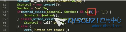

页面报错:
Deprecated: Array and string offset access syntax with curly braces is deprecated in/www/wwwroot/***/uc_server/admin.php on line53
出现报错原因:
PHP7.4不再支持使用大括号访问数组以及字符串的偏移
将53行修改为:
  1. if(method_exists($control, $method) && $a[0] != '_') {
即可。
