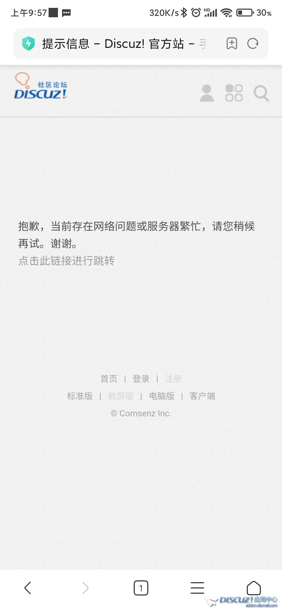

手机上打开discuz.net官方网站触屏版,然后qq登录,是无法登陆上去的。反复测试了个人的站x3.4.20200818版本也是无法登陆的,提示错误。
很久了 这个肯定是什么地方有问题,但是貌似是一直没人修。

第三个问题:现在的 QQ 互联和 Discuz! 除了那个插件本身之外没任何关系。如果确认不是自己配置失误导致登录不了的话,需要站点和 QQ 互联沟通解决,官方 API 是没有问题的。Discuz! 官网我刚刚测试没有问题。

登录discuz。qq登录的问题解决了
