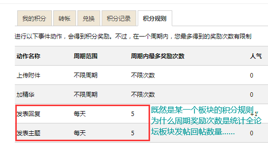

以我操作者的理解,既然设置的是各板块的积分规则设定,那积分的增加和减少应该是针对该设定板块而言,那么周期上限和下限也应该是设定板块的发帖和回帖上下限。
但是我设置A板块每天只能发/回5贴有积分奖励,假设我今天先在C板块回了10贴,我再去A板块回帖就不会得奖励了,看似是以单独版块进行的数量限制,实际上却是记录用户当天在所有板块一共回帖和发帖的数量,
正常来说如果我CD板块没有限制回帖积分奖励次数上限,而A板块限制了每天只有5贴能拿到积分奖励,那不管我在C板块或者D板块发多少贴,只要我没在A板块发帖超过5贴,那我都应该有奖励才对
这不是个bug吗?

这个功能从实现角度来说,就是以版块为单位对全局策略的一个覆盖,所以覆盖的积分策略也是全局生效的(如您说的这个问题)。
这个也可以说是种 Bug ,也可以说机制就是这样。如果要改成您说的那样需要大改实现机制而且会打破向前兼容,修复代价比较大。
83

 楼主| 发表于 2021-5-30 09:31:13 |湖南| 查看全部
老周部落 发表于 2021-5-24 22:04
这个功能从实现角度来说,就是以版块为单位对全局策略的一个覆盖,所以覆盖的积分策略也是全局生效的(如您 ...
那这样设置各版块的周期上限意义就没有了。毕竟发帖的时候可不会计算我每天要在某个板块发多少贴回多少贴,而是想起来了就去,这样的设定,板块一多那用户基本上就都拿不到奖励了
