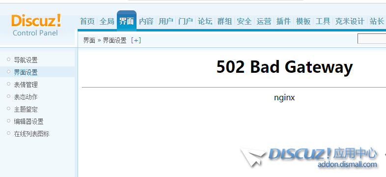

哪位知道怎么处理吗,好像之前都没有的。
自从前几天升级覆盖Discuz! X3.4 R20210520版本,就这样了。
我重新按一个新的完整版站点,好像也没问题。我把原来站点的数据导进去就不行了。

权限问题  建议对 安装 目录 重置下 权限 可以设置成 755 试试  然后就是 是否开启有 安全防护   可以关闭 测试下 是否还会出现 该问题

你的问题解决了么?我的跟你的是一样的,后台经常出现502

权限问题

看看你的服务器nginx的错误日志,对应记录的是啥提示内容。

502是fastcgi过高导致,解决方法一般是优化服务器配置,二者增加服务器配置,或者换用openresty等系统

楼主,你是按照官方的升级步骤操作的吗?如果是,那就清理一下数据缓存试下。
