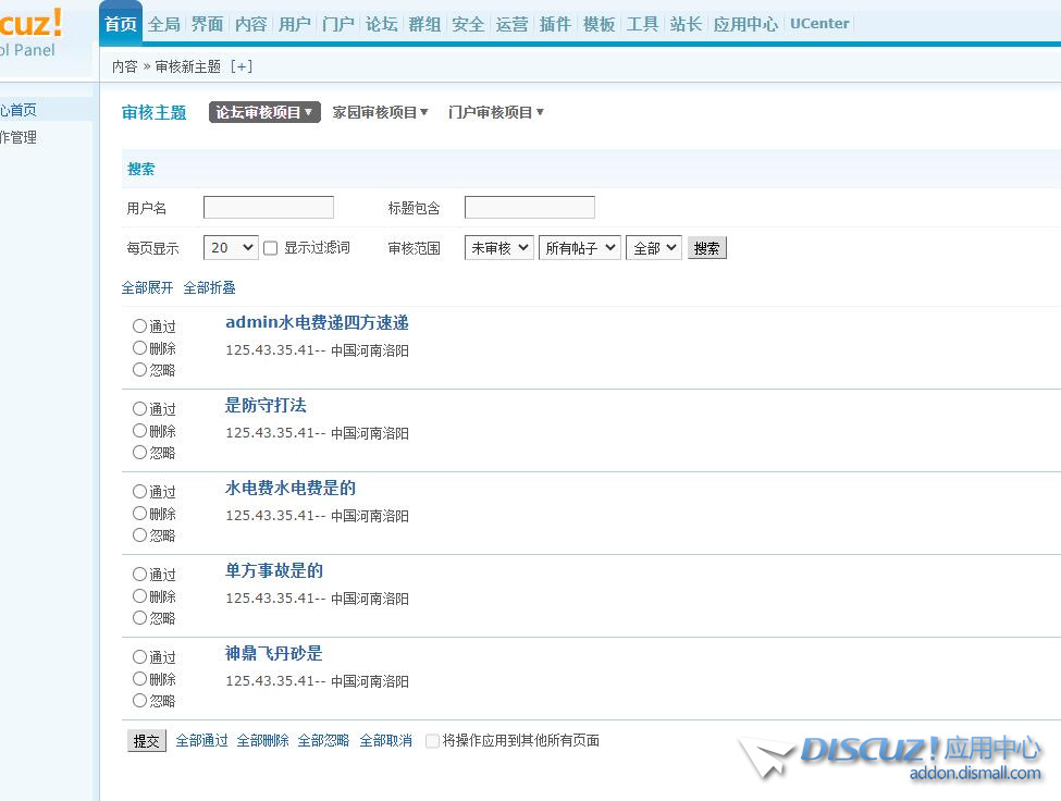

 楼主| 发表于 2021-10-1 16:34:04 | 查看全部
allthebest 发表于 2021-9-30 17:44
默认模版没这问题。
午夜后,后台,关闭第三方插件,更新缓存后,再测试看看,是否与第三方插件有关。 ...

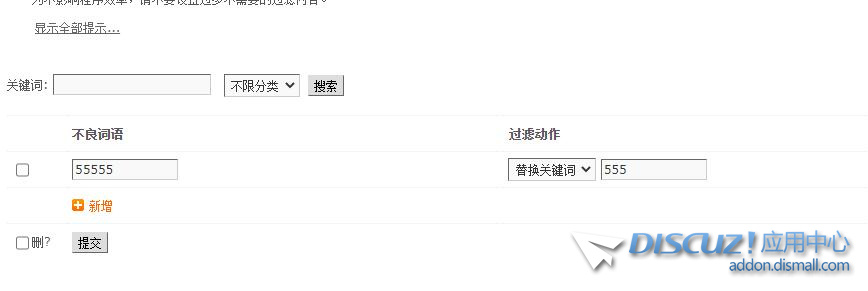

我的是默认  模板, 我关闭了所有插件。
测试,  设置  审核词, 正常, 没啥问题, 一单设置  替换关键词, 就会出现 大量 待审核的帖子。   我试了多个站点 都存在这个问题。

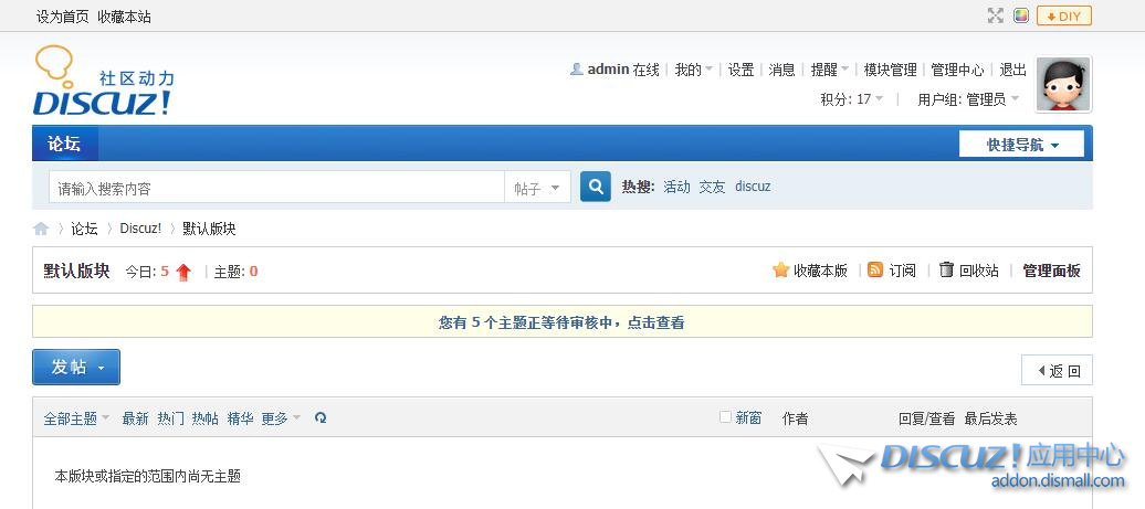

 楼主| 发表于 2021-10-2 09:10:39 | 查看全部
allthebest 发表于 2021-10-1 21:17
这说明与某个第三方插件有关。
1、若记得几时有这问题,午夜后,后台,关闭三天前新安装插件,更新缓 ...
我安装了一个 全新的站点。 bbs   xinyongzhifuwang    com
官网下载的最新程序。 无任何修改。  安装后 随意发了  几篇帖子。   随意设置了一个  替换词。     账号密码 都是 admin   你可以登录测试下。
只要设置 关键词替换,  内容重新审核  就会把 帖子 所有帖子 全部 变成      等待审核的主题数

发表于 2021-10-2 16:28:46 | 查看全部
官网下载的最新程序。 无任何修改。  安装后  ...
确实有这种可能性,因此建议有替换词的站暂时不要使用这个功能。
如果后续能确认的话应该会修复。
