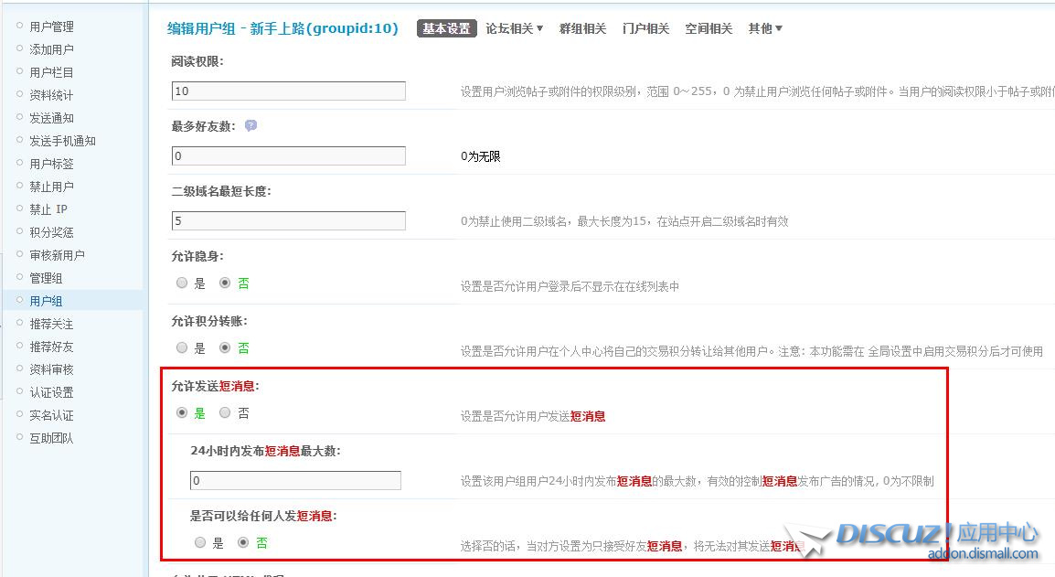

怎么让discuz用户间不能互发短消息,只能用户给管理员发,这个需要怎么修改?谢谢各位大佬!!

不是这个大佬,这个一禁止就所有人都禁止了,想要只跟管理员交流就可以。

大佬,不是这个,这个设置完一律都不能回复了,我想保留和管理员的短消息功能。

管理员也只是会员的一种,既然是不允许给任何人发,那自然也包括管理员的。想管理员反馈问题渠道有很多,比如举报、发帖等

建议要成为管理员好友才可接收会员短消息,否则,好有机会接收大堆广告呢!

目前没有这种功能,如果有需要可以找人定制一个插件。

管理员和用户互加好友就能回复了
