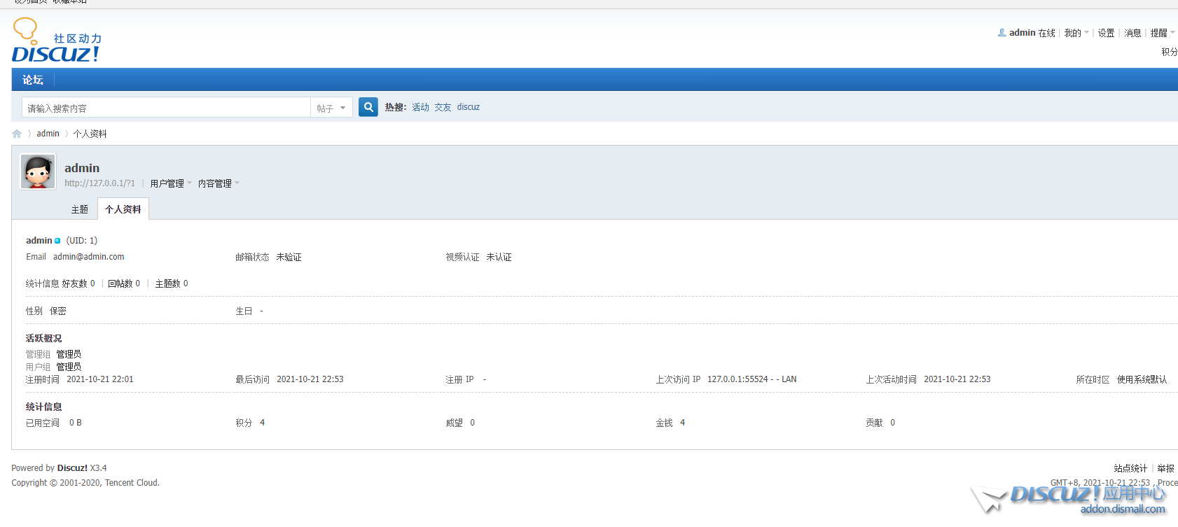

 楼主| 发表于 2021-10-22 00:03:20 | 查看全部
allthebest 发表于 2021-10-21 19:10
先更新缓存,再清空浏览器缓存或更换浏览器测试看看。
微信图片_20211022000005.png 我又在windows电脑装了个宝塔试了一下
测试环境:php7.1 + mysql5.5
宝塔自带的一键部署版本可以正常显示个人资料
版本:20200725
但最新的版本无法正常显示个人资料
看了下数据库
他们的profilegroup字段的值都是一样的,这是为啥啊,求大佬指教

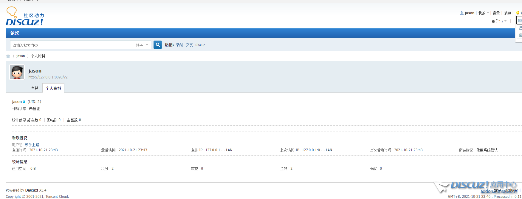

 楼主| 发表于 2021-10-22 10:07:11 | 查看全部
人工智能实验室 发表于 2021-10-22 06:51
看一看是不是该用户被移入了存档表;
我又找台新机器测试了一下
宝塔PHP7.1 + Mysql5.5
宝塔里有个一键部署的版本:20200725,这个版本是可以正常显示个人资料的
但是重新装的最新版本还是不显示任何信息。
