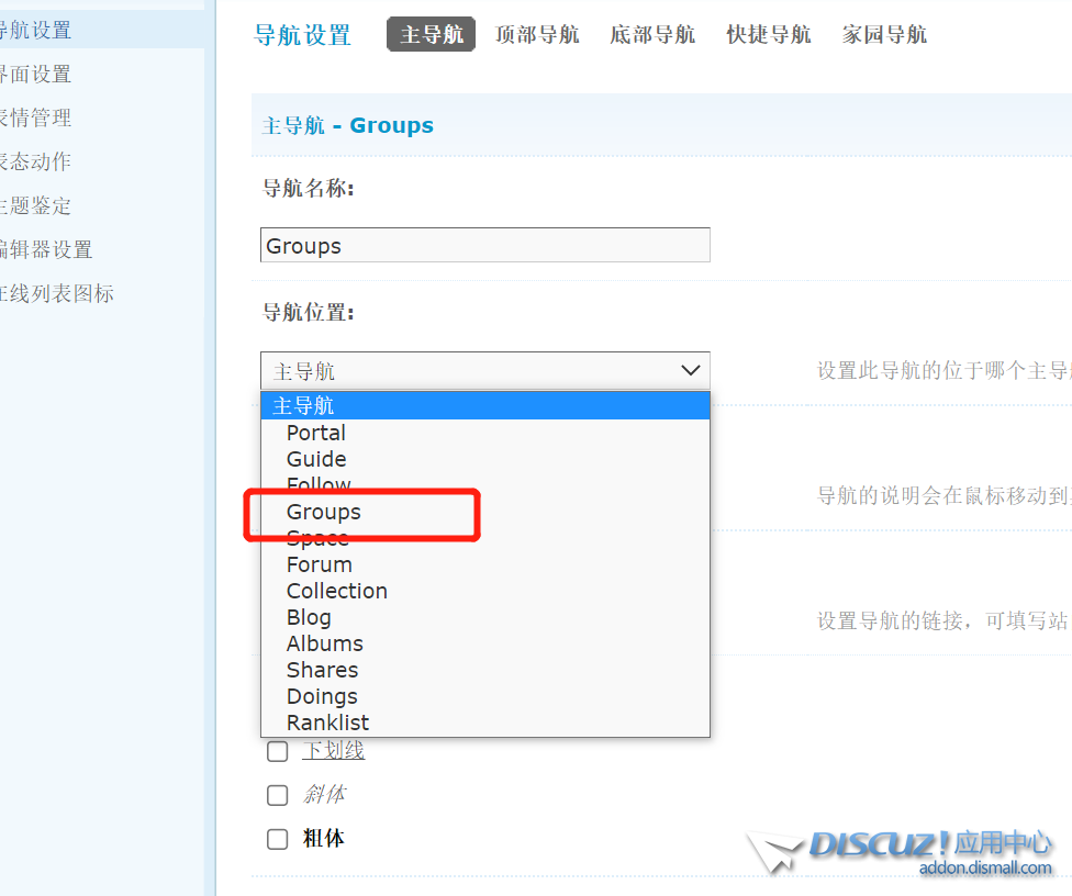

本人小白一边学习一边给公司建论坛。 请问一下为什么在导航里设置了群组之后,选择导航位置为groups保存之后就变没了。我在后台已经开启了群组功能了。 请问导航位置具体要怎么设置? 然后链接要怎么设置?我不晓得论坛内群组的链接。

发表于 2021-10-22 11:35:56 | 查看全部
你截图的地方,直接选 主导航 就行了

 楼主| 发表于 2021-10-22 15:01:48 | 查看全部
人工智能实验室 发表于 2021-10-22 11:35
你截图的地方,直接选 主导航 就行了
但是选择主导航之后,主界面点击群组 还是在主界面。怎么才能显示创建群组

发表于 2021-10-22 15:28:22 | 查看全部
inntest 发表于 2021-10-22 15:01
但是选择主导航之后,主界面点击群组 还是在主界面。怎么才能显示创建群组 ...
可以自己增加主导航项,然后地址填上创建群组的地址即可(forum.php?mod=group&action=create)

 楼主| 发表于 2021-10-22 15:41:07 | 查看全部
湖中沉 发表于 2021-10-22 15:28
可以自己增加主导航项,然后地址填上创建群组的地址即可(forum.php?mod=group&action=create) ...
感谢! 已解决!
