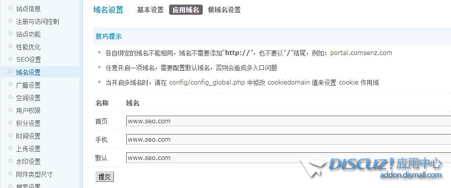

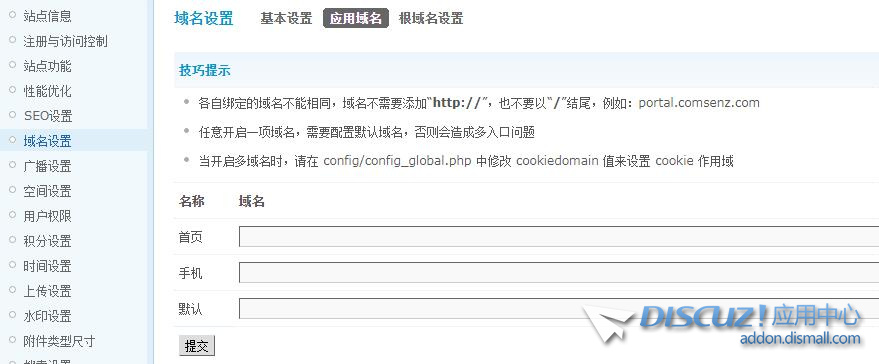

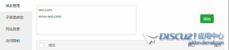

我现在遇到SEO方面的问题,就是我discuz网站上线四个月了,我看百度搜索我的顶级域名和www的一级域名一样一半好多重复,造成我网站没有权重,我想把所有的权重都集中在比如我的www.seo.com这个域名上,而不是让www.seo.com和seo.com一样一半,我现在在宝塔宝塔后台添将两个域名都添加进去了,如下:
这是我目前discuz后台的域名设置,应用域名这里为空
请问我是需要将这个首页,手机和默认域名都要做如下填写吗?

发表于 2021-12-4 07:35:51 | 查看全部
一般来讲,改一下“默认”项的值就可以了

发表于 2021-12-4 11:32:37 | 查看全部
可以使用301重定向,或者直接停止*.seo.com 的解析

 楼主| 发表于 2021-12-4 12:40:35 | 查看全部
所有链接都做301吗  比如我只保留www.seo.com,我在宝塔只添加一个seo.com重定向到www.seo.com还是要把seo.com/xxx.html所有的几百个链接挨个重定向,好像宝塔里面这个301只能做seo.com到www.seo.com,这种转换 没有细分到seo.com/xxx.html

发表于 2021-12-4 19:34:38 | 查看全部
somewhere 发表于 2021-12-4 12:40
所有链接都做301吗  比如我只保留www.seo.com,我在宝塔只添加一个seo.com重定向到www.seo.com还是要把seo ...
应该做一下就可以的,不用几百个网页,用 .htaccess

发表于 2021-12-5 22:08:57 | 查看全部
宝塔的301支持带参数的
