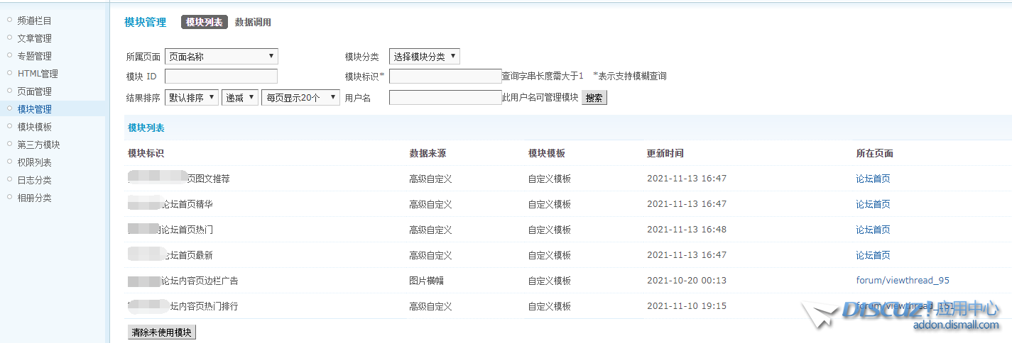

模板卸载了  但是残留模块无法删除  清理未使用的模块也没有效果

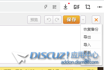

下面清空DIY还没效果

对数据库动手术,重点是_common_block 表   清理无用沉积的就清理了四页多
又清理了下_common_diy_data 与_common_template_block表
意外收获的是速度有了肉眼可见的提升,现在基本是秒开

模块管理只能刪除未使用模块。
刪除使用过模块正确方法,
1、先清除模块设置,才删除模块,保存后;
2、删除框架

感谢回答, 首页清空导入的xml,后台删除全部未使用的模块,包括数据调用,一点用处都没有,实在没办法了通过度娘指导对数据库动的手术,问题才解决
