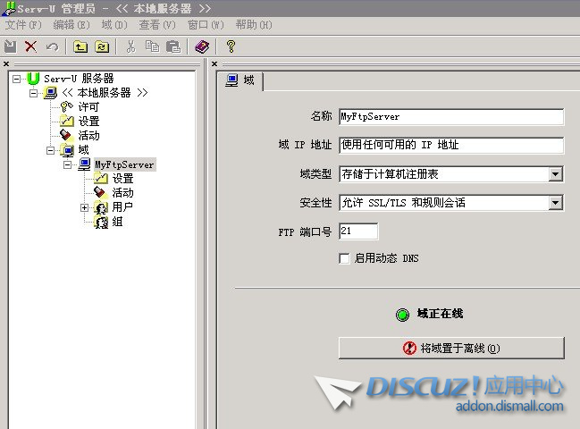

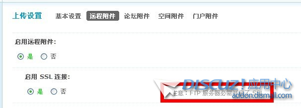

DISCUZ远程附件后新帖图片依然保存在本地的白痴解决方法
发布时间 2014-04-30 07:12
顺利的将过去的老附件和图片转为远程附件,面对带宽的压力松了口气,发了几个新帖却发现图片URL依然在根域名下,也就是说它们还留在本地而不是变成远程附件,更新所有缓存还是没有变化,虽然按搬迁方式的sql语句是可以将图片重新转到远程服务下,但只能治标不治本,
howfar排查了三个小时,查遍官网和度娘所有关于远程附件的文章,最后发现竟是因为忽视了那段明显的提醒文字:“注意:FTP 服务器必需开启了 SSL“
解决方法:
在服务器上的Serv-U服务器-域-MyFtpServer-安全性 设置为:允许 SSL/TLS和规则会话,如下图。
道理就是这样,如果你的不是Serv-U,可同理排查,不再例举。
