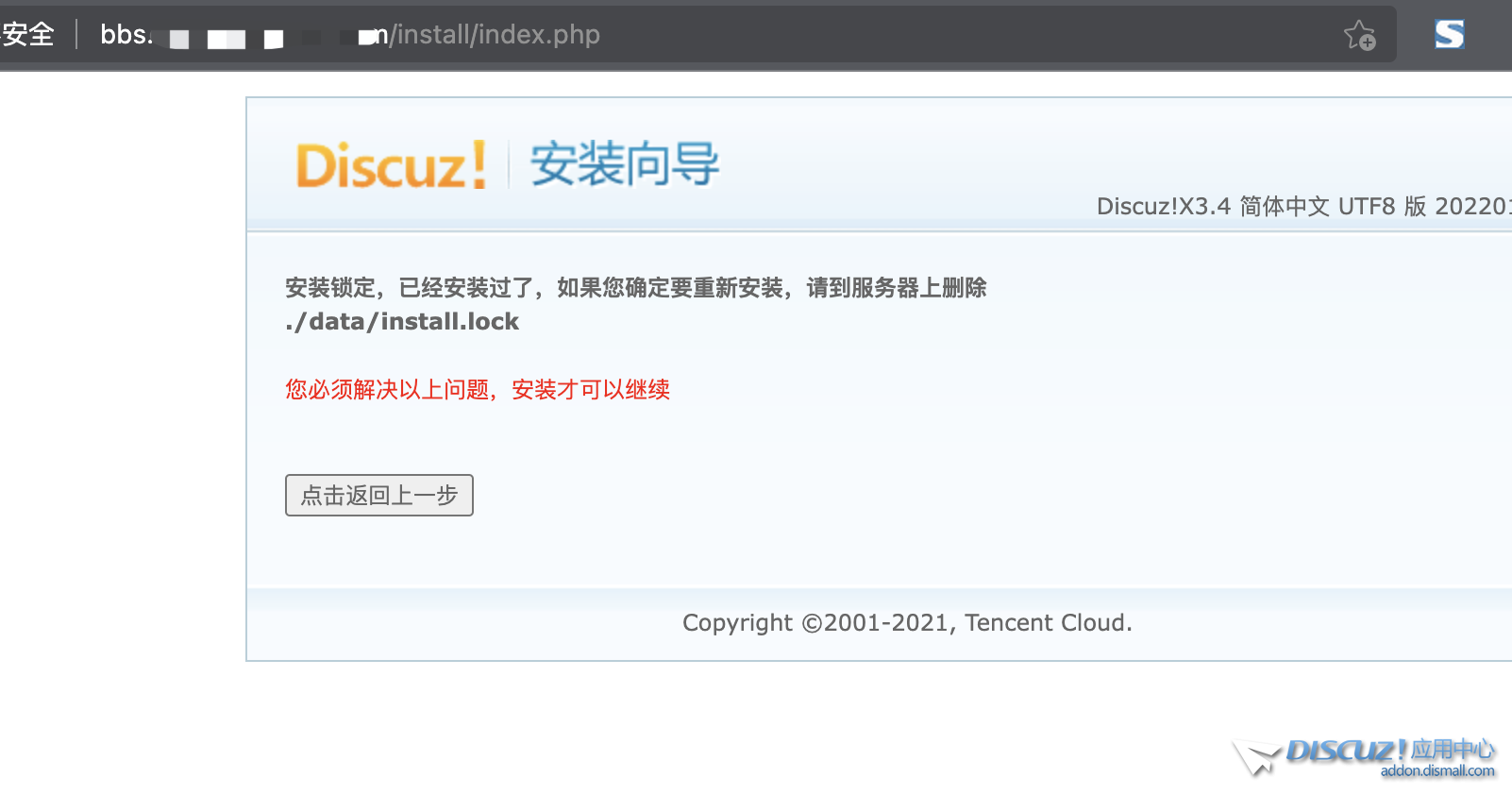

请教个问题:
我的discuz安装好之后,会进入一个 “若要重新安装,请删除 ./data/install.lock‘的提示, 我没有管它,直接进入首页,能正常使用。但是在进入UCenter的时候,发现链接中还是多了个/install/,已经完全删除安装目录、数据库重装了好几遍了,还是出现这种问题,是我哪里操作出错还是配置没配好。
阿里云服务器 linux centos 7.0 + php7.1 + mysql5.6 + nginx
discuz 是3.4

 楼主| 发表于 2022-2-16 09:03:59 | 查看全部
我在本地机器试过,没有出现这种情况

为了搞清楚最后安装完毕为啥不能正确跳转,我查找到了
  1. if(in_array($method, array('app_reg', 'ext_info'))) {
  2. 61     $isHTTPS = is_https();
  3. 62     $PHP_SELF = $_SERVER['PHP_SELF'] ? $_SERVER['PHP_SELF'] : $_SERVER['SCRIPT_NAME'];
  4. 63     # $bbserver使用的端口,不能来自于SERVER_PORT,因为dz的服务器端口不一定是用户访问的端口(比如在负载均衡后面)
  5. 64     $bbserver = 'http'.($isHTTPS ? 's' : '').'://'.$_SERVER['HTTP_HOST'];
  6. 65     $default_ucapi = $bbserver.'/ucenter';
  7. 66     $default_appurl = $bbserver.substr($PHP_SELF, 0, strrpos($PHP_SELF, '/') - 8);
  8. 67
  9. 68     echo $_SERVER['PHP_SELF'];    // =》/install/index.php/install/index.php
  10. 69     echo '----';
  11. 70     echo $_SERVER['SCRIPT_NAME']; //   =》 /install/index.php
  12. 71     echo '---';
  13. 72     echo $PHP_SELF;  // =》/install/index.php/install/index.php
  14. 74     exit;
发现62 行 $_SERVER['PHP_SELF']这个值打印出来不太对, 我手动改成$PHP_SELF =  $_SERVER['SCRIPT_NAME']; 继续往下执行,能正常跳转。
but but but 跟uc相关的链接仍然有 /install/index.php/   这么一节,我搜了下PHP_SELF ,有66处结果。
我得出的结论,这个可能跟我服务器环境有关,造成PHP_SELF(或者还有其它地方)跟预期的不符合,进而造成项目安装不那么成功
