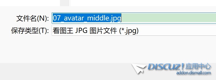

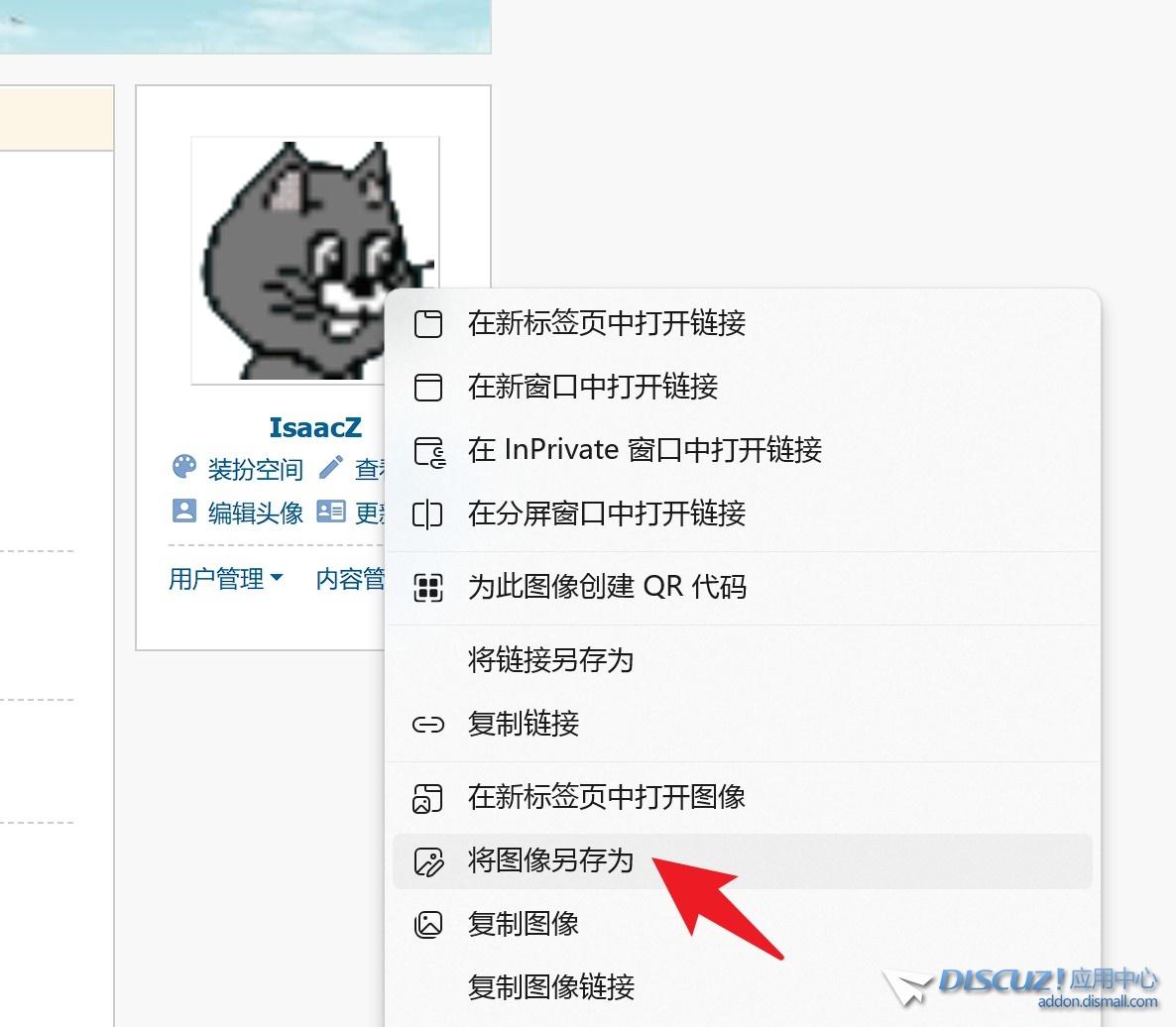

发表于 2025-1-7 16:30:29 | 查看全部
/data/avatar 里有没有头像文件?
寻找已经存在的头像的位置的方法:
在任何一个可以显示头像的地方,右键点击头像,选择 “将图像另存为”,
弹窗中,你可以看到头像的实际文件名:
在论坛文件夹中搜索这个文件名,就知道它存放在何处。
35
531
769
自成一派
28 点
44 个
发表于 2025-1-7 16:35:13 | 查看全部
或者直接搜索 avatar_middle.jpg,应该存在大量以这个结尾的头像文件。
