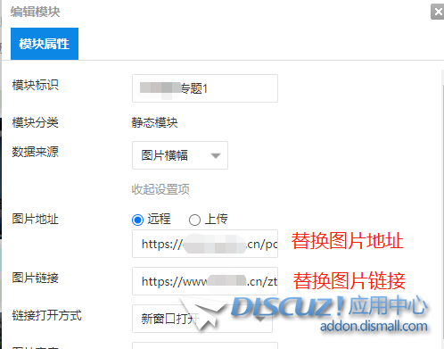

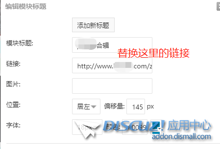

比如我在DIY中使用链接和地址,填写的都固定地址(a.com/12-1.html),现在网站换域名了(b.com)。
请问怎么能够将:
a.com 这段批量替换成 b.com呢,特别是在门户中,建立很多合辑。如下图
在网上搜索了很多关于sql语句替换帖子和门户的标题及内容执行语句,就是没有找到这种的
谢谢各位先生协助,谢谢。

 楼主| 发表于 2022-4-2 14:09:17 | 查看全部
还有就是怎么替换上传附加的名称呢

发表于 2023-10-16 10:34:50 | 查看全部
  1. UPDATE 表名称 SET 字段 = REPLACE(字段, 'aaa.com', 'bbb.com');
可能涉及的数据表
  1. pre_common_block
  2. pre_common_block_item
