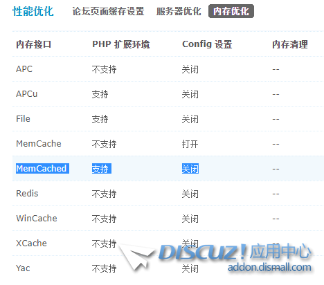

我环境都配置好了,配置文件也修改了,MemCached也重启过了,为什么后台还是显示未开启呢?

 楼主| 发表于 2022-7-16 16:31:21 | 查看全部
Nginx和PHP也都分别重启过了

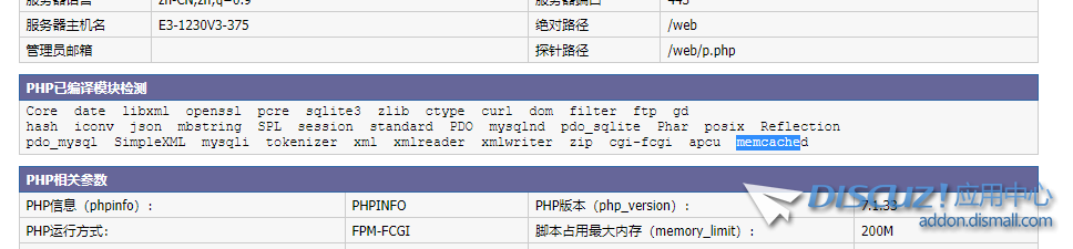

发表于 2022-7-16 17:36:26 | 查看全部
zhoumo310 发表于 2022-7-16 16:31
Nginx和PHP也都分别重启过了
你php环境支持memcached吗 探针看看

 楼主| 发表于 2022-7-16 17:48:26 | 查看全部

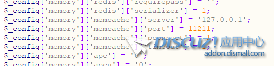

发表于 2022-7-18 15:05:04 | 查看全部
zhoumo310 发表于 2022-7-16 17:48
支持的,用的AMH面板
配置文件里面的 mencache 改成 mencached 看看

 楼主| 发表于 2022-7-18 18:55:47 | 查看全部
dz系统显示是打开了,难道真是这样开启的。。。

发表于 2022-7-19 01:44:21 | 查看全部
显示打开 就可以了

发表于 2022-7-19 01:45:07 | 查看全部
同时 后面出现可以清理缓存的 链接哦
