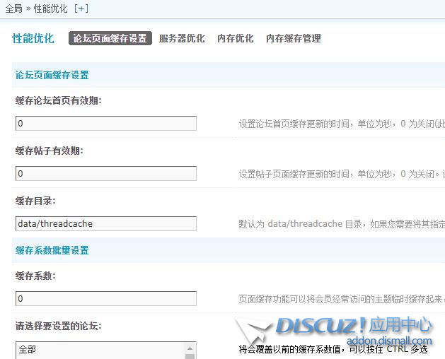

 楼主| 发表于 2022-7-20 14:11:13 | 查看全部
crx349 发表于 2022-7-20 14:01
关闭系统缓存哦 比如 memcache 或redis 等
或者 在 后台 全局 性能优化里面设置 缓存时间 ...
这里我已经全部设置0了,还是不行。哪里出问题了?谢谢。
18
2126
3217
70 点
629 个
发表于 2022-7-20 14:13:33 | 查看全部
内存优化
