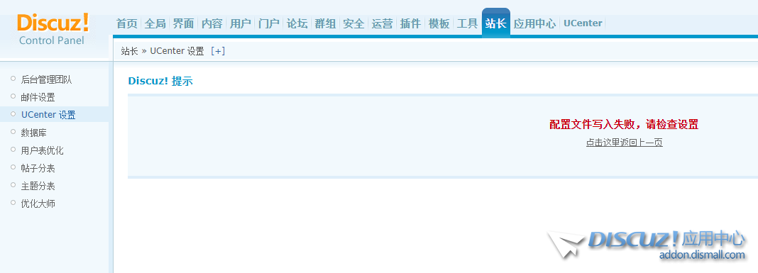

1.  discuz x3.4 0518版本 站长 » UCenter 设置 配置写入失败
2.  config/config_ucenter.php 这个文件权限正确,尝试手工修改这个文件,修改后网站后台也跟着变化说明可以识别,但就是通过后台无法修改,修改后提交就是写入失败

看了下代码,当数据库表前缀、数据库名含有非法字符时,也会提示这个
数据库表前缀、数据库名仅允许字母、数字、下划线,不能有特殊符号
数据库表前缀、数据库名仅允许字母、 ...
UCenter 数据库名:  这个里面我设置数据库名字 dz3.4 不行,测试不能带点。。。。困扰了好几天终于解决了,感谢回答!

 楼主| 发表于 2022-8-5 11:12:41 | 查看全部
crx349 发表于 2022-8-4 12:38
如果是linux 设置下(网站根目录下)
试试
感谢回答,测试了不行,权限全给了,楼下大佬给了解决方案,数据库名字不能带字符,貌似提交会效验,但是直接修改文件可以用,功能也正常
