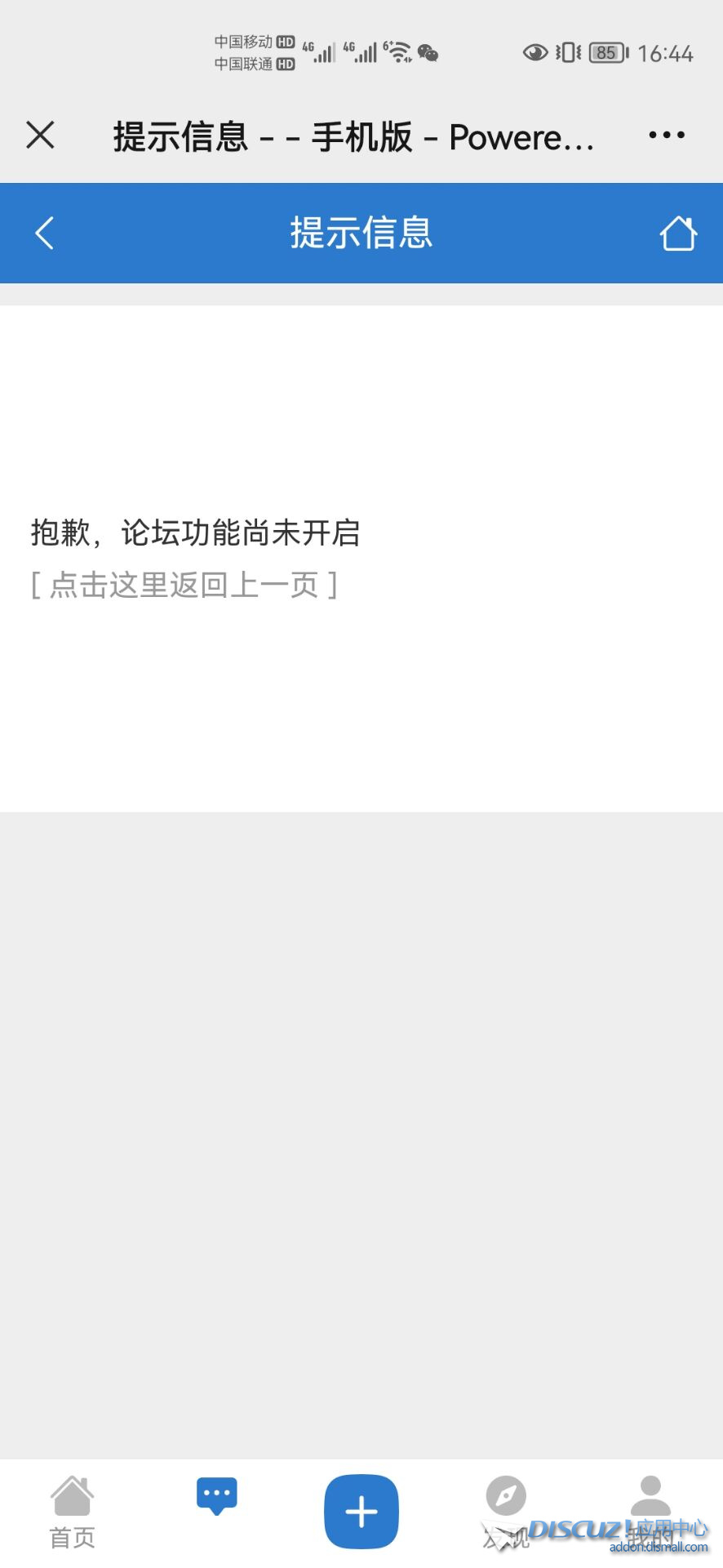

X3.5开启redis 后 手机版提示论坛功能未开启

经过排查是贵古-手机模板管理 v3.2 这个插件导致的

你排查下插件  我挨着关闭插件 试了试正常

我也想启用Redis,但是出现下面的问题:
宝塔面板,PHP安装Redis扩展,安装Redis,discuz启用Redis内存优化,论坛wap版出现提示:抱歉,论坛功能尚未开启!
查了很多教程:宝塔的Redis不行,但是新建一个站,同样设置,wap版就没有问题!
