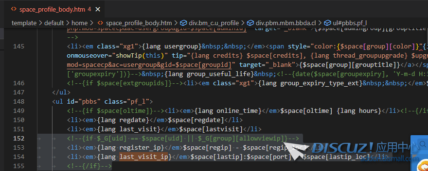

template\default\home\space_profile_body.htm 找到这个文件(如果不是默认模板 ,请自行找到对应文件)大概在152到155行,找到如下代码
  <!--{if $_G[uid] == $space[uid] || $_G[group][allowviewip]}-->
                <li><em>{lang register_ip}</em>$space[regip] - $space[regip_loc]</li>
                <li><em>{lang last_visit_ip}</em>$space[lastip]:$space[port] - $space[lastip_loc]</li>
  <!--{/if}-->
改成:
  1. <li><em>{lang register_ip}</em>$space[regip] - $space[regip_loc]</li>
  2.                 <li><em>{lang last_visit_ip}</em>$space[lastip]:$space[port] - $space[lastip_loc]</li>
  <!--{/if}-->
改成:

首先感谢您的指导,按照您的办法,的确可行,但是还发现一个问题,还望您不吝赐教。
修改之后的确都可以看到IP了,不区分权限或者用户组了,问题是我只想显示归属地,不想显示具体的IP,毕竟属于个人隐私,不适合公开,看了代码,按照我的理解,$space[lastip]是具体的IP,$space[port]是端口号, $space[lastip_loc]是归属地,于是我把$space[lastip]:$space[port] - $space[lastip_loc]的前面去掉,只保留了$space[lastip_loc]这一项,可随之发现了一个问题,修改后,管理员界面是按照我的本意仅仅显示归属地,而普通用户却是一片空白了,不知道问题出在哪里,特来请教。

按道理来讲 不应该是 这样的,   或许是 模板缓存 也或许是你浏览器缓存问题, 总之 清空 更新各种缓存 看看
