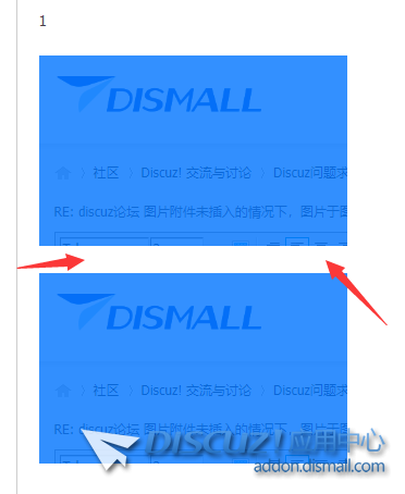

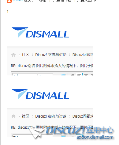

discuz论坛  图片附件未插入的情况下,图片于图片之间有空格(或者说换行了),怎么修改成没有空格或换行,让图片与图片之间紧密相连,能解决吗?
