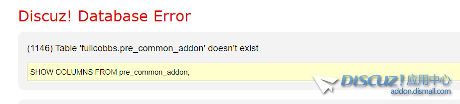

前面都没有问题,就是在“序列化数据转换。。。”这里出错。
谢谢老大。
反复测试了,[/258] 检查表  升级表    添加表    只有258个,凡是258个表单以外的都会出现:
这个应该是升级程序的BUG了。

发表于 2023-1-5 16:34:57 | 查看全部
shaxin 发表于 2023-1-5 16:30
结果买了后还是解决不了问题,这样的问题仍然存在。
你不觉得提示不一样吗,这个是数据表不存在

发表于 2023-1-6 16:04:51 | 查看全部
这个是X1-X2留下来的,以前我是删了的,以为用您的修复就可以不用删,所以回滚数据重新升级就没有删掉。但问题还是这个问题。
