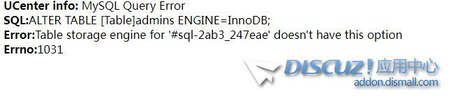

update_ucenter_adult.php  升级1.7 出错 如图
UCenter info: MySQL Query Error
SQL:ALTER TABLE [Table]admins ENGINE=InnoDB;
Error:Table storage engine for '#sql-2ab3_247eae' doesn't have this option
Errno:1031

UC 的admins表,引擎有问题,参考默认的admins表调整表信息

看上去似乎是你的服务器不支持InnoDB,X3.5要求使用InnoDB。
你需要调整你的服务器环境,如果是虚拟主机的话需要联系主机商进行调整。
如果无法调整的话,是不能正常使用X3.5的。

那可以看看是不是这个数据库的权限问题

一般来说不至于。如果怀疑自己的表结构有问题,可以全新安装一个相同版本的Discuz,用类似phpmyadmin这样的数据库管理工具,将原来的数据导入一份到正确的表结构里面,然后用这个表再试试看。

发现数据库为行格式为“FIXED”,不是InnoDB支持的格式。
所以直接在 数据库中 修改表行格式为“DYNAMIC”,然后再把引擎改为InnoDB,保存即可成功。
