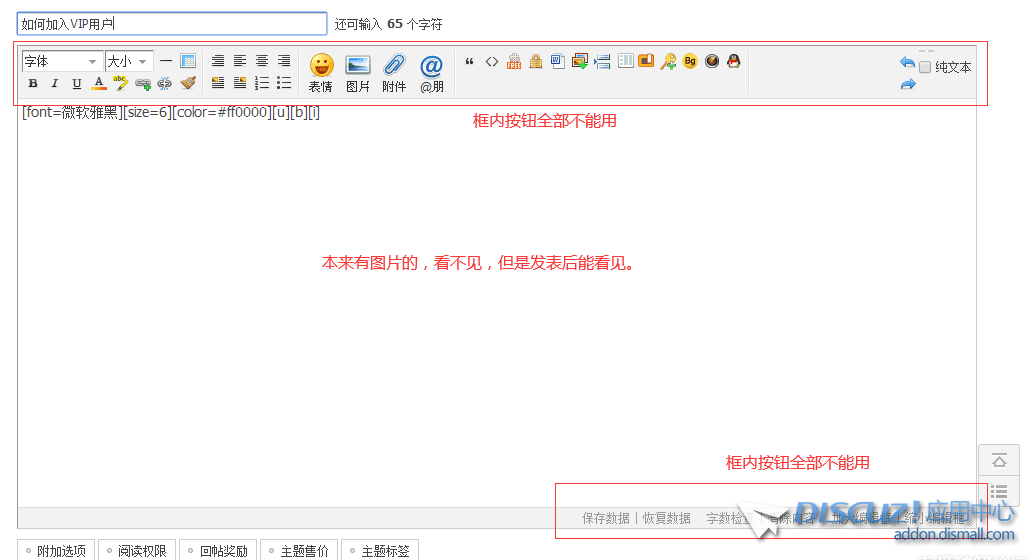

现状;
1.能输入文字,能删除文字;
2.能保存发表;
3.编辑以前的帖子,会出现大量的代码;
4.以前插入的图片,打开编辑看不到但是能看到文字;;
5.编辑框上方的编辑按钮全部点不动;
我知道答案 回答被采纳将会获得1 贡献 已有11人回答

发表于 2023-1-4 11:51:39 | 查看全部
根据描述,是JS没有正确加载,具体是冲突还是什么原因,要排查才能知道了

发表于 2023-1-4 12:42:36 | 查看全部
突然不能用,一般就是源码被修改,或者插件有冲突,或者是网站环境改变导致。

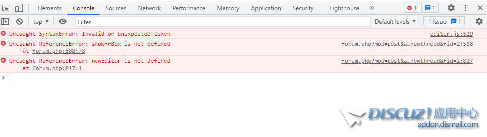

 楼主| 发表于 2023-1-4 20:54:32 | 查看全部
专家 发表于 2023-1-4 15:42
打开你的浏览器控制台(F12)看console里有什么报错
12
1655
2814
Giter
151 点
362 个
发表于 2023-1-4 21:58:40 | 查看全部
你报错的这个东西在官方版本里似乎并不存在,你检查一下是不是安装了什么插件引起的问题
6
24
82
渐入佳境
47 个
 楼主| 发表于 2023-1-4 22:21:00 | 查看全部
专家 发表于 2023-1-4 21:58
你报错的这个东西在官方版本里似乎并不存在,你检查一下是不是安装了什么插件引起的问题 ...
插件全部关闭了还是一样的问题
12
1655
2814
Giter
151 点
362 个
发表于 2023-1-4 22:23:09 | 查看全部
lovewai 发表于 2023-1-4 22:21
插件全部关闭了还是一样的问题
你可以尝试点一下控制台里的那个报错所对应的代码,看看具体是什么东西
大概率还是第三方残留的东西,因为官方版本里根本没有对应的名称字符串的存在
