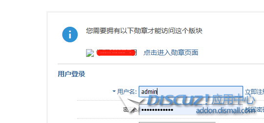

[已解决] 升级完X3.5,勋章显示不正常。

3.5很多图片路径发生了变化,不知道你是啥情况,我是要删除图片显示变量的前面的路径,然后才会正常,如果你跟我一样,你审核元素会发现图片路径重复了

你的路径是什么,我现在的路径还是之前的static/image/common

发表于 2023-1-6 16:28:47 | 查看全部
后台重新设置提交一下,如果还是不行,鼠标右键看看上面的路径是什么

发表于 2023-1-6 16:30:00 | 查看全部
我之前勋章图标不显示是static/image/common/static/image/common这样的重复路径,后面才是变量,我去变量那删除了static/image/common,就正常了。

 楼主| 发表于 2023-1-6 16:32:57 | 查看全部
一定 发表于 2023-1-6 16:30
我之前勋章图标不显示是static/image/common/static/image/common这样的重复路径,后面才是变量,我去变 ...
我刚看了,我的是也双路径static/image/common/static/image/common
具体在哪个位置修改呀,我找不到

 楼主| 发表于 2023-1-6 16:33:58 | 查看全部
static/image/common/static/image/common  双路径,我后台重新设置过了,不行。

发表于 2023-1-6 16:39:31 | 查看全部
具体就要你去搜索代码了,可以看看官方的https://addon.dismall.com/library/资料库的模板目录,对照目录去找。

发表于 2023-1-6 16:45:15 | 查看全部
不是默认模板?

 楼主| 发表于 2023-1-6 17:54:26 | 查看全部
是默认的
