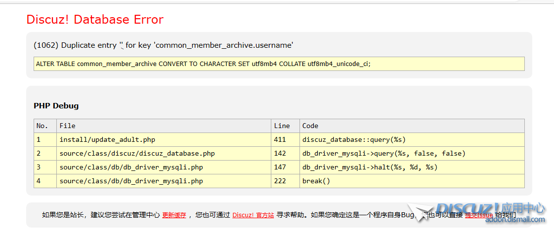

根据这个问题

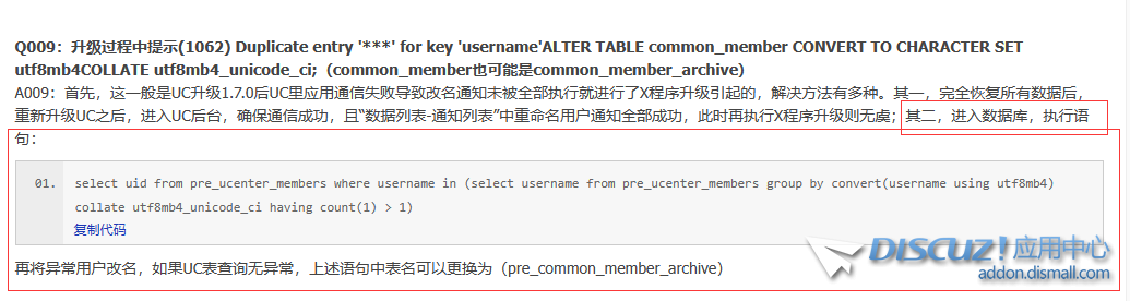

我发现官方又说两种方法  1是重新恢复 在检查升级
(我升级UC1.7有进去看 通信是成功地  通知列表就没去注意看)
我看官方说有第二种方法  就是进数据库执行语句
(这个我不懂哪里弄  可以请教下各位吗)
谢谢各位了

你当时升级的时候还是没通信成功啊……
你看看你这个文件:data/logs/X3.5_upgrade_ucenter.php
进去找一下 SendNote Response: 看看对应的位置写了什么
