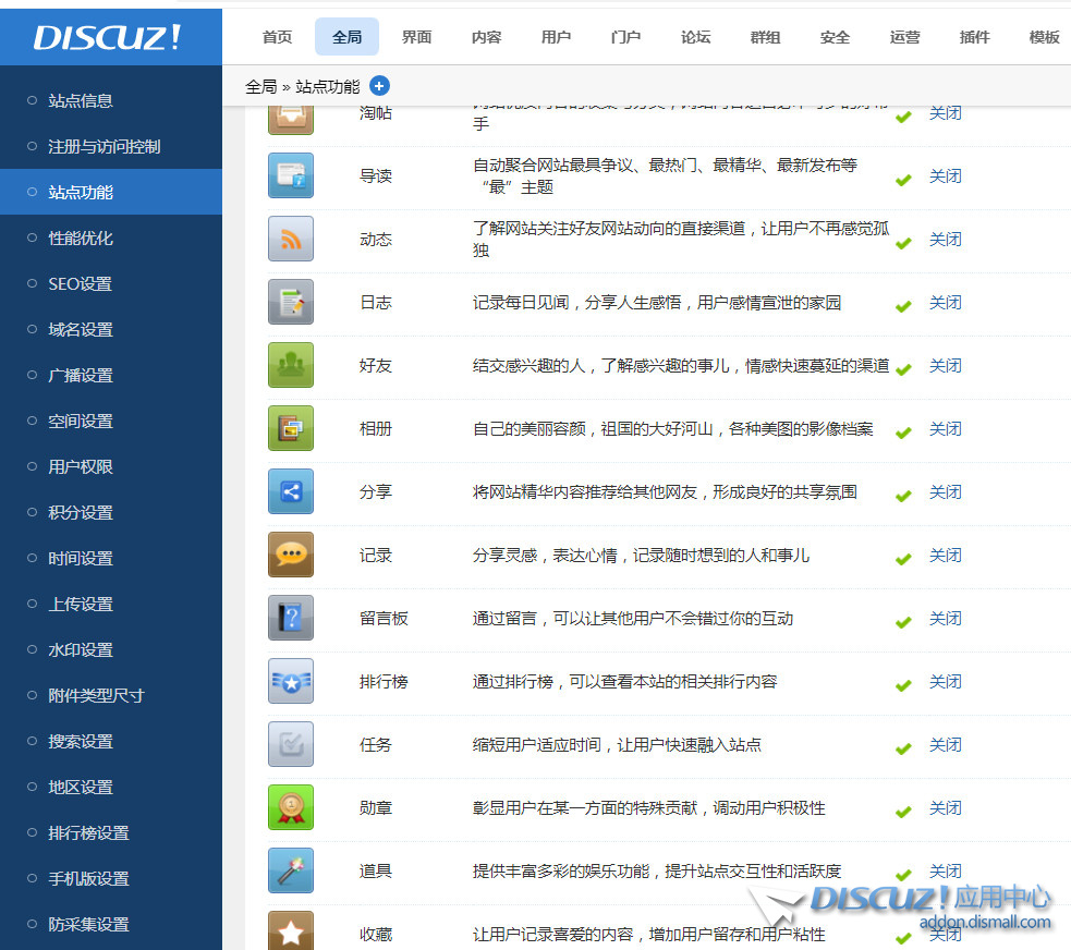

第一张图先打开道具功能
登录/注册后可看大图
第二张图 打开道具中心

 楼主| 发表于 2023-1-9 15:16:48 | 查看全部
shuiguozhen 发表于 2023-1-9 09:39
第一张图先打开道具功能
感谢回复。
我的意思是开启了道具功能,且已经拥有了道具,但是道具使用的地方(“使用”按钮)具体都在哪里?

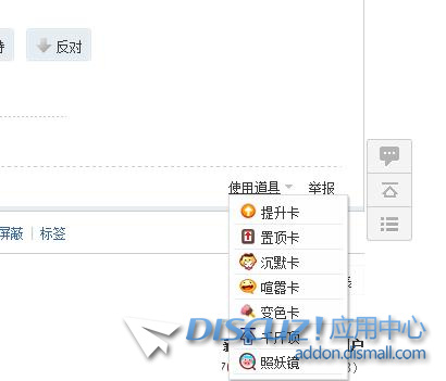

但是我想知道的是会员拥有了每个道具后的使用地方,比如“红包卡”道具,获得后可以在个人空间首页使用,这里有相关的选项:“埋个红包”。
而和帖子的相关道具在主题的右下角,
但是其他有些道具就找不到使用的“点”,比如红包探测卡等。

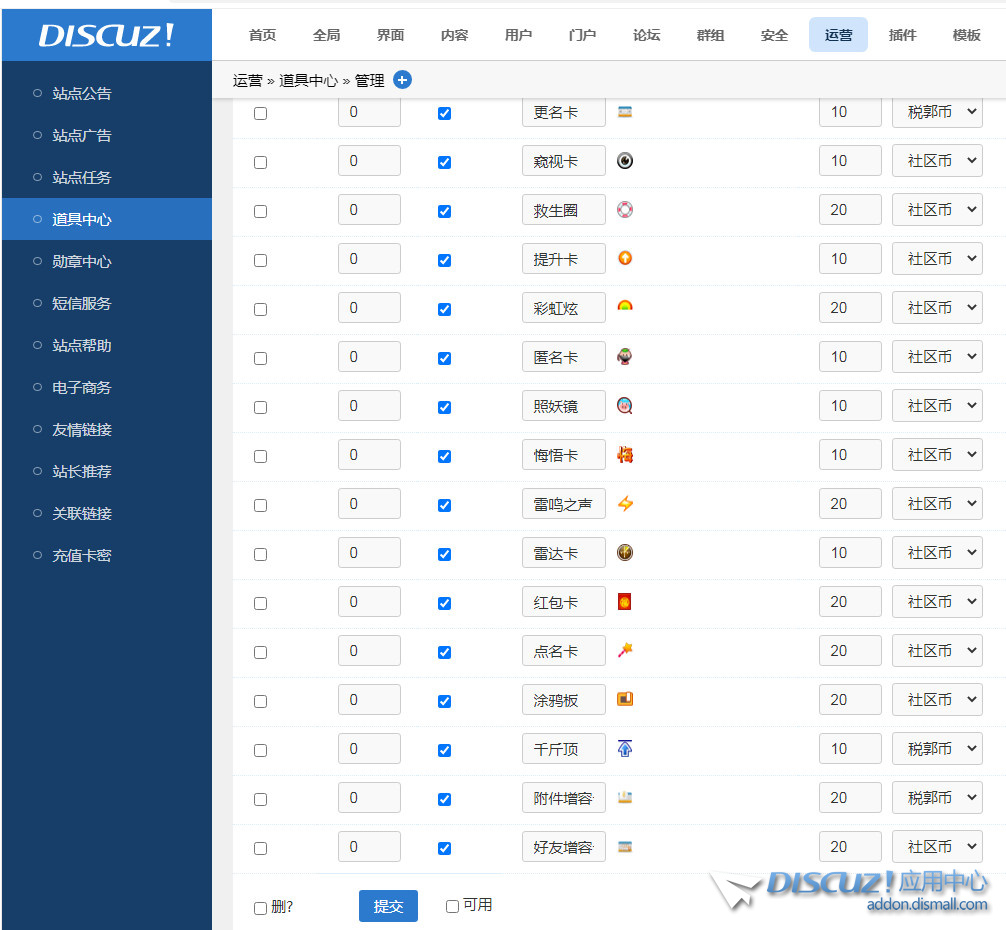

这个探测器(主要是探测哪个会员在个人空间埋了红包)的使用嵌入点始终没有找到,目前的解决办法是,修改其“useevent”值,这个值的作用就是如果是0,则在“我的道具”列表中没有“使用”的按钮,如果设置为1,则有“使用”的按钮,这样就可以用这个“探测器”的道具了。
