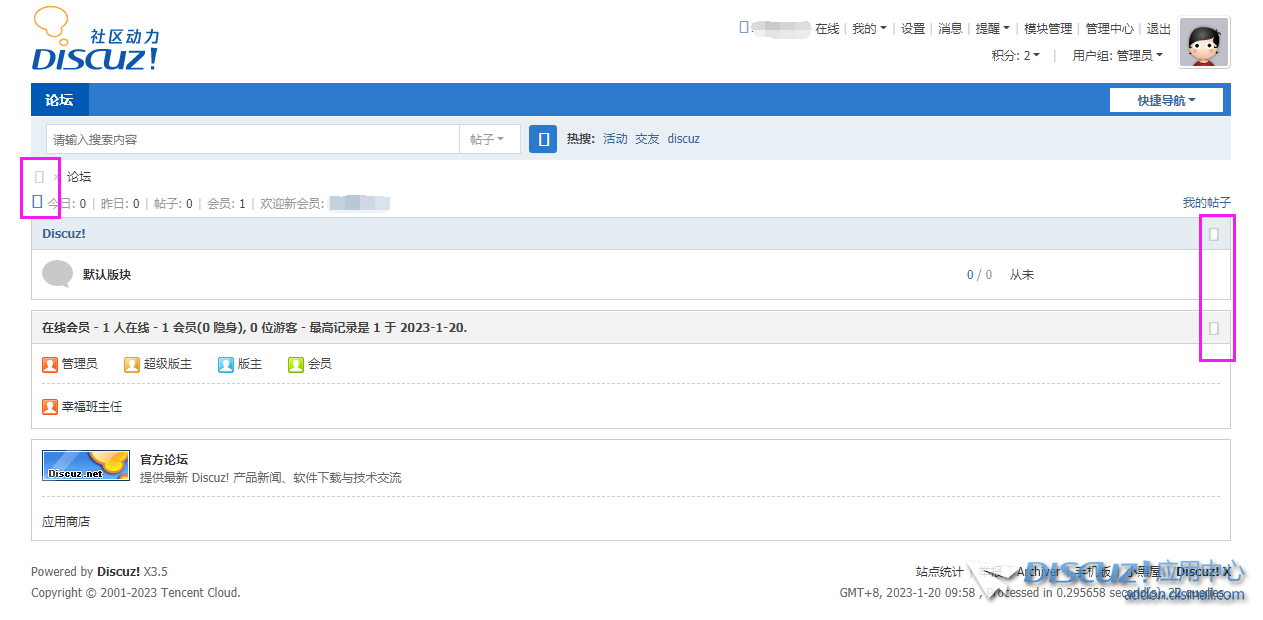

之前在BUG区发了一次,目前为止问题还未解决。
全新安装DZX3.5版本后,打开网站首页,小图标全部不显示包括其他的小图标都不显示。
我在安装DZX3.5版本时,全部都显示绿色的“√”,就是安装完后网页的小图标不显示。
请各位大佬帮忙看下!

发表于 2023-1-20 10:05:53 | 查看全部
提供问题网站链接看,一般是网站有多个域名导致的。

发表于 2023-1-20 10:07:55 | 查看全部
http://www.xfbzr.cn/static/image/common/dzicon.woff
http://www.xfbzr.cn/static/image/common/dzicon.woff2
这两个文件返回 404 ,请重新从安装包里面找出来上传到服务器。

 楼主| 发表于 2023-1-20 10:14:06 | 查看全部
http://www.xfbzr.cn/static/image/common/dzicon ...
重新上传了,还是不行呢

发表于 2023-1-20 10:17:37 | 查看全部

 楼主| 发表于 2023-1-20 10:26:18 | 查看全部
老周部落 发表于 2023-1-20 10:17
https://juejin.cn/post/6993589327749988388
听说老周是名人,真不不愧是大佬,谢谢,解决了!!!

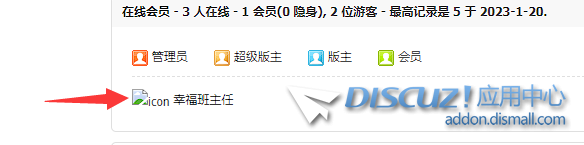

你的模板 在线会员图标不显示 看这个贴 修改第二步即可 https://www.dismall.com/thread-15406-1-1.html

 楼主| 发表于 2023-1-20 17:24:16 | 查看全部
Guoyuh78 发表于 2023-1-20 17:21
你的模板 在线会员图标不显示 看这个贴 修改第二步即可 https://www.dismall.com/thread-15406-1-1.html ...
已经解决了~~谢谢您的回复!
