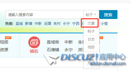

发表于 2023-1-20 10:44:05 | 查看全部 |阅读模式
如何设置 搜索栏,默认显示的“文章”,优先搜索 门户文章,而不是现在的论坛帖子?

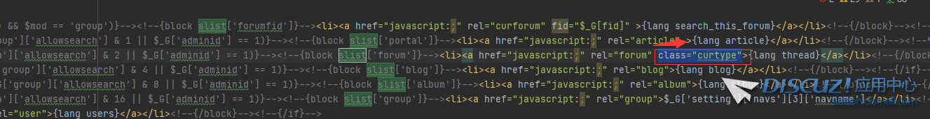

发表于 2023-2-14 15:45:34 | 查看全部
改代码的话对  pubsearchform.html进行修改  设置一下顶部的curtype就行了
也可联系我QQ哈  664942395

 楼主| 发表于 2023-2-14 16:26:26 | 查看全部
经过实践,发现你修改的是“https://www.***.com/search.php”文件的;确实有效。虽然对我们首页无效(主要是我们不是使用默认模板),但是提供了“curtype”这个重要的修改关键词,相信循着这条线索,可以最终达到目标。谢谢你;
我们的终极目标 是 在门户的搜索框是文章排在第一;在论坛 是帖子排在第一,在群组 是群组的贴纸排在第一...........
